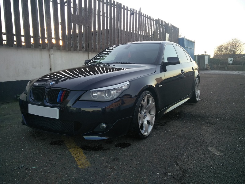

Asa arata. Distantiere de 30 fata-spate. Si inainte sa schimb jantele tot inclinate erau. Modelul este M Sport 2008.
Am ales aceste dimensiuni pentru anvelope pentru ca pe spate 30 erau prea joase si din cauza aceasta riscam sa lovesc jantele tot timpul. Iar anvelopele de pe spate cred ca s-au uzat in felul acela, datorita trecerii peste acele limitatoare de viteza puse si pe un sens si pe celalalt in forma de patrat, pentru ca eu treceam destul de repede peste ele, iar interiorul rotiilor spate tot timpul trecea peste marginea limitatoarelor. In rest anvelopele fata-spate sunt exact cum sunt pe stalpul masinii, doar pe spate in loc de 30 am pus 35.
