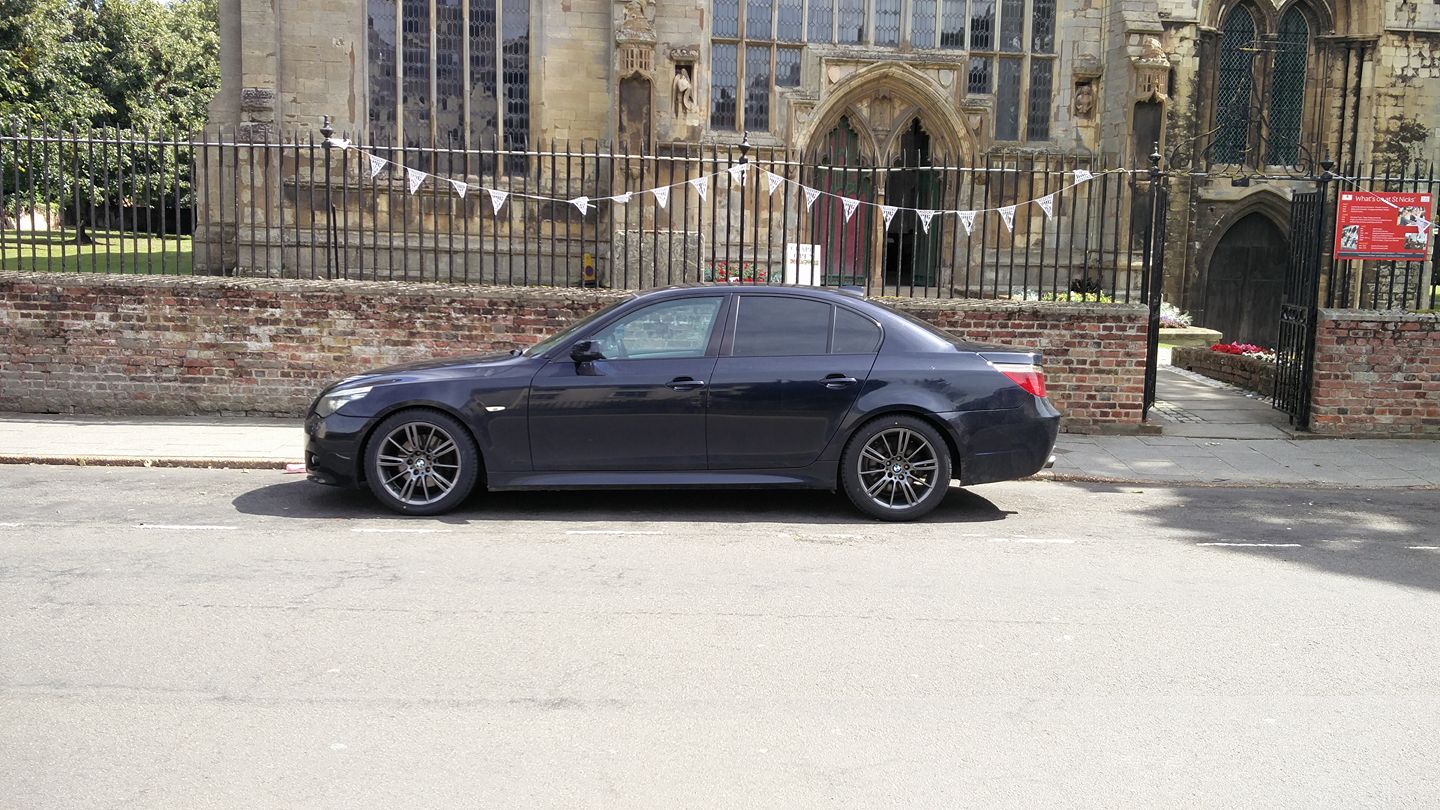

Salut prieteni. Masina: E60 2008, Suspensia (M Tech) OEM. Jante Style 63 (modelul dupa x5) 9J (fata-spate) Anvelope: 245 35 19 (fata), 255 35 19 (spate) Distantieri: 25mm (fata), 35mm (spate) Unul din amortizoarele fata a cedat, asa ca am decis sa pun piese noi. Amortizoarele spate sunt OEM (M Tech), sunt puse in 2016, in stare foarte buna. Am achizitionat: - Set amortizoare fata - Bilstein B4 varianta Sport. - Flanse noi Pe fata o sa fie amortizoarele Bilstein B4 iar pe spate o sa ramana cele OEM M Tech. As dori sa cobor putin masina, chiar mai jos decat cu suspensia M Tech OEM. Daca tot sunt la capitolul demontare, m-am gandit la Eibach. Variantele sunt Eibach Pro si Eibach Sportline, si eu tind spre Eibach Sportline. Din ce am inteles dupa suspensia M Tech, cu Eibach Pro o sa coboare undeva la 15mm. Cum ramane cu Eibach Sportline? In specificatii imi arata ca o sa coboare de la 25mm pana la 50mm. Pana la urma cat o sa coboare daca aleg varianta Sportline? Nu am gasit mai deloc poze cu inainte si dupa ale posesorilor de E60 cu Eibach montate. Imagine mai jos cu masina in momentul de fata.

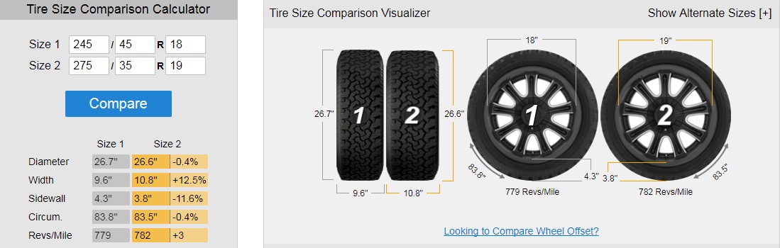

Salut. Am un set de jante MV3 toate patru 8J si vreau sa pun anvelope noi pe ele. De accea m-am gandit sa pun urmatoarele: - Fata / 225 45 18 - Spate / 245 45 18 Poate a mai incercat cineva aceasta combinatie pentru ca in mare parte as vrea sa stiu daca incap fara probleme si sa nu imi atinga la viraje. In trecut am avut jante pe 19 (9J si 10J) cu anvelope (245 35 si 275 35) si aratau perfect pe masina si se incadrau exact in aripile imense ale lui E60. Am calculat cu ajutorul unui program online diferenta intre dimensiuni si am primit rezultatele aproximativ cu cele pe 19. Vreun sfat? Este buna alegerea?
