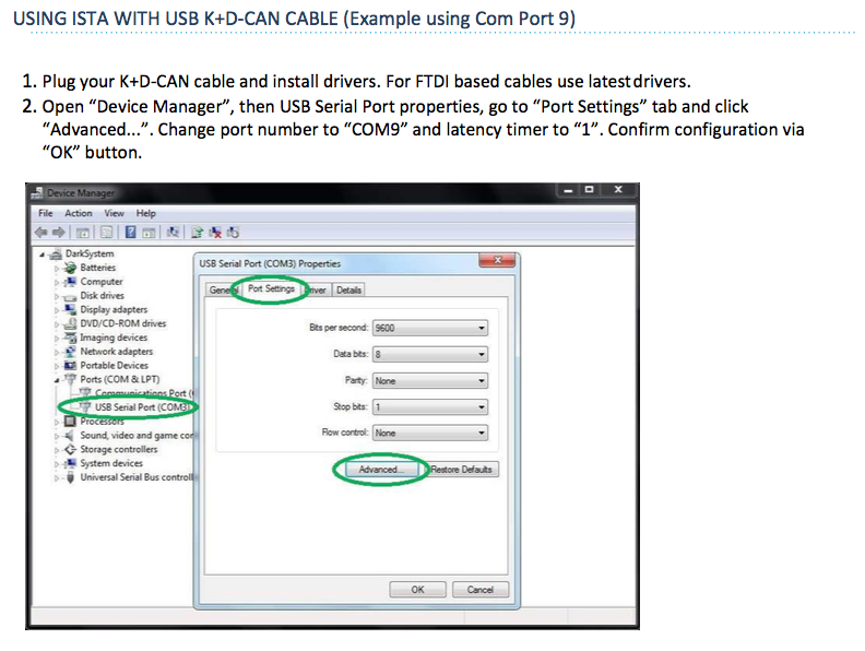

Am instalat eu azi ISTA-D si folosesc cu K+Dcan din china. I-am dat de cap intr-un final dupa ce am modificat portul.
Pana nu am facut ca in screenshot-urile de mai jos, nu a mers.

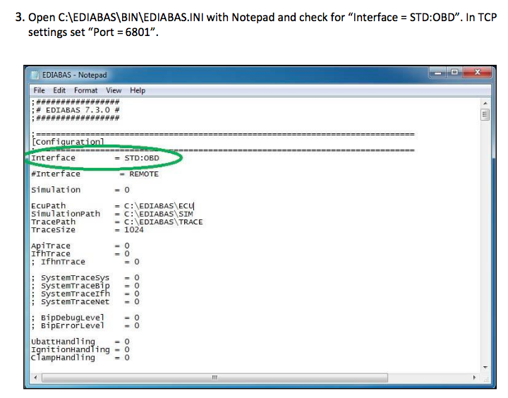

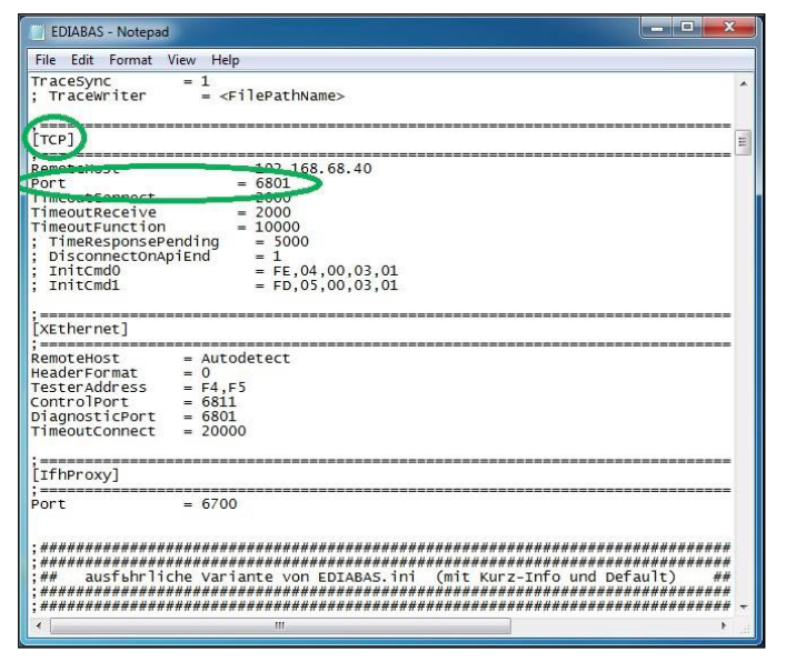

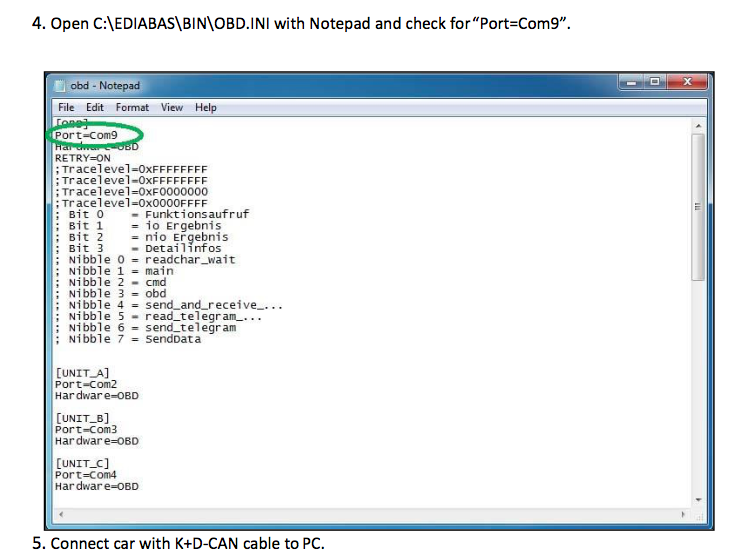

Si ai modificat portul si in obd.ini ? Ce IP si port ai in ediabas.ini ?
Am vrut sa modific, dar nu a fost cazul pentru ca aparea exact cum trebuie.
La ip-uri nu am umblat.
