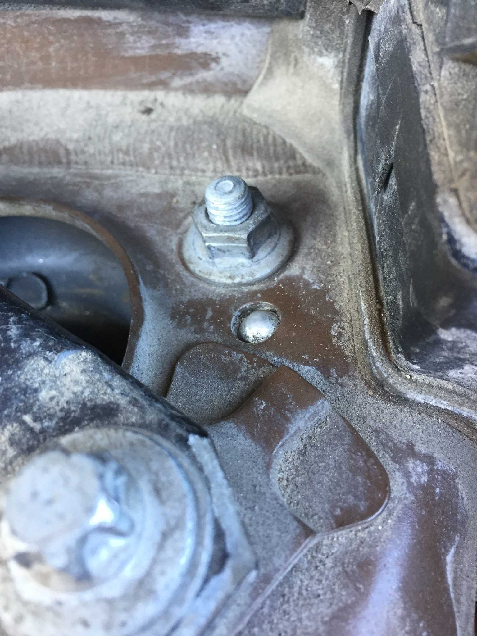

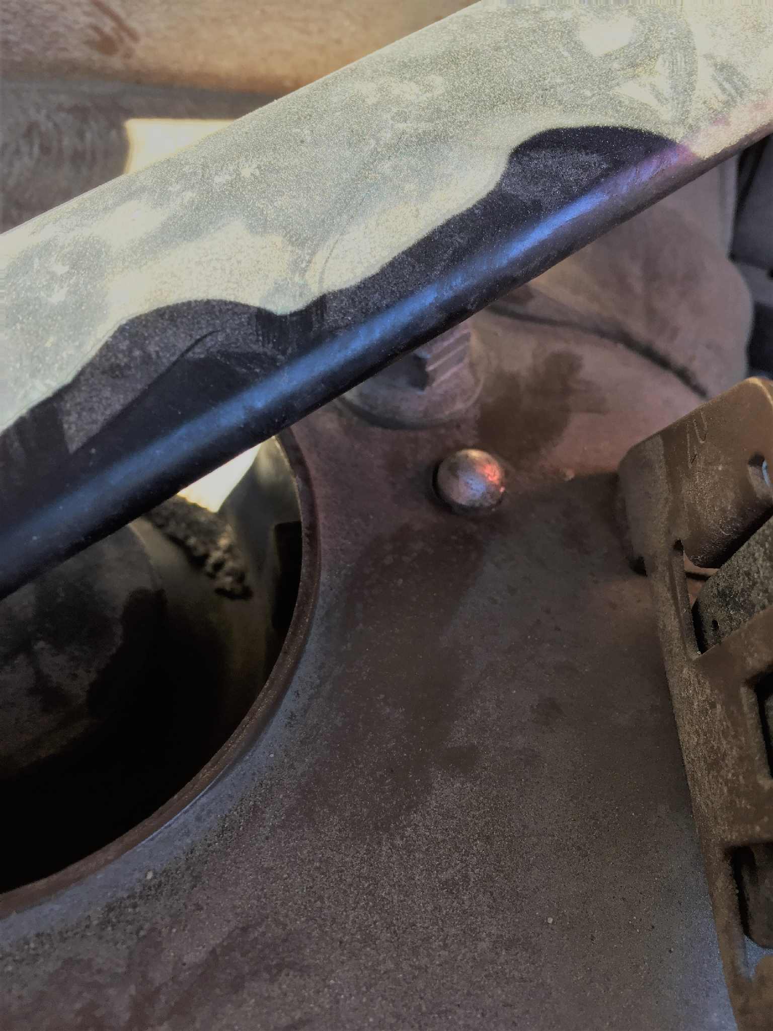

Hello,
Exista posibilitatea ca din cauza flansei sa traga dreapta ?
Adica, flansa din partea stanga (sofer) nu a fost pozitionata chiar bine, la modul ca acel bolt de ghidare s-a indoit la strangere.
Am atasat poza cu cele doua, stanga dreapta.
S-a mai lovit cineva de asta?
Repet, schimbare amortizoare fata plus flanse, schimbare roti (nu doar cauciucuri) iarna/vara, geometrie la Bavaria.
Masina trage in continuare.
Inainte de schimbarea amortizoare + flanse (chiar si cu rotile de vara) nu tragea.
merci!
Edited by cipB
Am incercat, degeaba. Si cu cele de pe spate mutate pe fata, cam la fel.
Ori din cauza flansei ori nu au pus bine amortizoarele. Prea au batut cu ciocanul in toate bratele sa scoata amortizorul :-(
Sau Bavaria nu a facut geometria bine.
Boltul de ghidaj iti spune daca ansamblul amortizor / flansa e in parametri. In mod normal trebuie sa fie centrat si iesit in afara. De regula boltul ala e distrus cand e praf flansa sau amortizorul si ai nevoie sa reglezi peste toleranta oferita de el. Daca zici ca sunt noi ...
