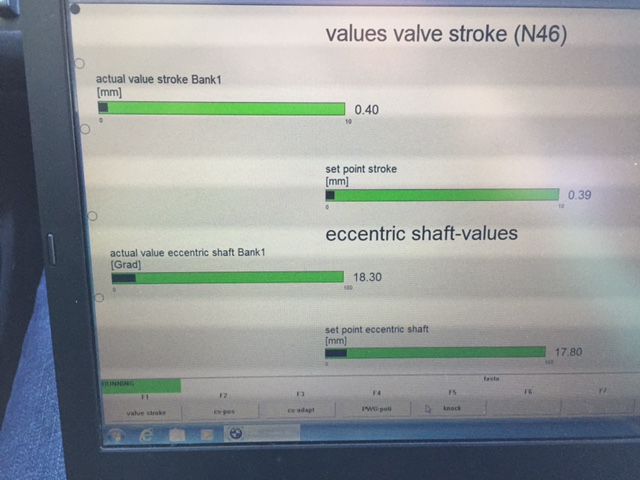

Pentru N46 poti monitoriza sistemul valvetornic in INPA - vezi poza atasata.
- Cat motorul este rece (parca pana in 40 de garade) valorile trebuie sa fie cat mai aproape de maxim = deschidere maxima a supapei de admisie, acceleratia controlata de clapeta de admisie
- dupa ce se incalzeste valorile ar trebui sa fluctueze in functie de apasarea acceleratiei
2D29 - sensor presiune diferentiala - probabil pierderi de vacuum - verifici vizual daca ai furtune rupte, crapate, imbatrinite pe traseul de admisie si CCV sau smoke test (vezi pe youtube)
