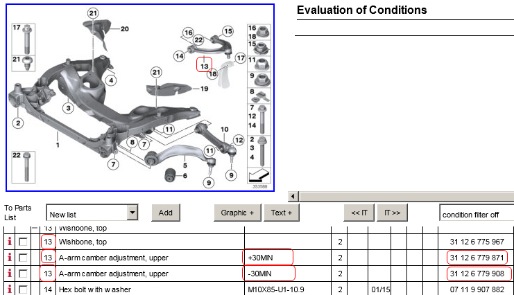

Va salut, din pĂŁcate revin cu o problema. Am un f10 și ĂŽmi uzeazĂŁ foarte tare partea din exterior la gumele de pe fata. Am fost cu mașina la service, concluzia: nu exista nici un joc pe fata dar unghiul de cĂŁdere este ĂŽn afara parametrilor. Din ce mi-au spus bĂŁieții nu exista reglaj pt acest unghi. S-a mai confruntat cineva cu problema asta? Mulțumesc.

M-am uitat și eu sub masina și ĂŽntr-adevĂŁr nu exista reglaj pt unghiul de cĂŁdere (camber). Am impresia ca bratele respective au fost schimbate acum vreo 2 ani și cred ca nu au fost comandate cele corecte. Masina nu a fost lovita sunt jucĂŁtori are nici un fel de joc.

...poate e cazul sa fie facut (daca ei zic ca nu exista..?) daca nu s-a facut/umblat.. la "oala" in/de care este prins flansa suspensiei din fata unde meseriasul (l-am vazut si intrebat) a scos/impins afara un bolt-pin (cu un punctator) si mi-a explicat ca in fabrica acel pin e acolo pentru ca nu este necesar sa se regleze in fabrica dar dupa ce se umbla la suspensie trebuie scos pentru refacerea aliniamentului.
Pinul a fost inlaturat pe sus adica dupa ce a ridicat capota si a ramas o gaura in loc. Apoi a umblat la cele 3 suruburi care tin flansa suspensiei regland pe sus practic..
