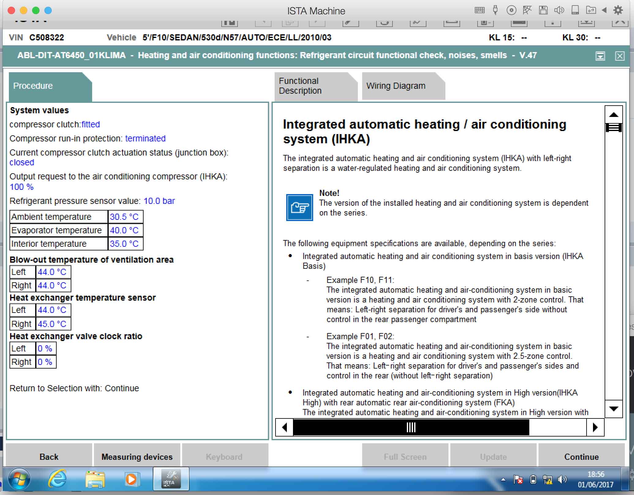

Am pus diagnoza pe ea. senzorii par sa functioneze toti. Cand am incercat sa verific componentele electrice, la Control Valve test spune ca la cuplarea AC-ului, presiunea trebuie sa creasca. Aceasta a ramas constant la 10 bar. Sa fie aceasta valva de control problema? Are idee cineva care este aceasta piesa mai exact? M-am uitat pe realoem dar inca nu m-am lamurit.
Edited by Crysis21
Am mai fost la un service. Cu instalatia de diagnoza clima pusa pe instalatie, s-a observat ca nu variaza presiunea atunci cand e cuplat compresorul. Cei de la service au zis ca trebuie sa cumpar alt compresor. L-am sunat pe mecanicul meu si a zis ca poate fi compresorul sau ceva electrovalva care daca nu mai functioneaza, nu mai deschide circuitul de freon. Abia marti am sa aflu mai multe.

Se uzeaza foarte mult compresorul cand nu are destul Freon , implicit si ulei de ungere, de acolo apare si spanul care duce la distrugerea compresorului ... De asta este bine macar o data la 2 ani pus un robot de clima pe masina sa se verifice cantitatea de Freon si dupa sa se adauge Freon/ulei in caz ca trebuie. Imi arata cu ista presiunea de 6-7 bari si doar cand cuplez compresoru incepe presiunea sa urce la 10 bari cat este la tine cand nu este cluplat. Stie cineva care trebuie sa fie presiune in system cu compresorul oprit si care este cu el pornit ?
@six in line @OPaul il tin mereu cuplat. masina o am de 2 ani jumate. Problema a fost intr-adevar uzura din cauza lipsei de freon. Condesatorul era spart, pierdea freon. Cand am inceput sa aud zgomote la clima, am fost la reprezentanta si mai aveam 300 de grame in instalatie. Am schimbat condesatorul si la scurt timp a cedat compresorul. Acum a fost invatatura de minte si am sa fiu mai atent la capitolul intretinere clima. Cand am sa ajung la masina cu laptop-ul, am sa fac o diagnoza pe ISTA sa vad ce presiune are.
