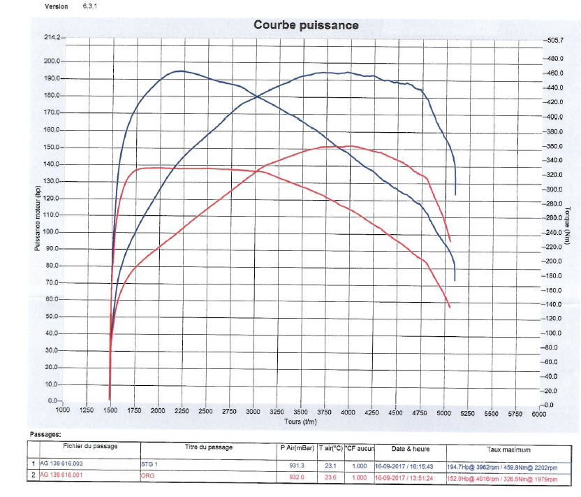

Nu as vrea sa redeschid un topic dupa 2-3 luni, mai ales ca postarea este putin off-topic (318xd F30, si nu E90), doar poate ajuta cuiva informatia.
Tocmai am remapat un 318xd (F30, cu motorul nou B47) la un tuner specializat. Masina a fost pusa pe dyno si inainte si dupa.
Cresterea a fost semnificativa. De la 152 CP standard, la 195 CP dupa remapare (Stage 1) . La cuplu, cresterea a fost si mai mare: de la 326 Nm la 460 Nm.
Dupa aproape 1.000 KM pot spune ca la mersul prin oras, diferenta nu este semnificativa . Doar la depasirile pe autostrada se simte cuplul mult mai bine, si nu intra in acea limitare/plafonare la 320 Nm. Acea limitare era evidenta pe "Sport Display" , cand acul ramanea blocat.
Nu pot spune care este efectul pe termen lung. Masina are doar 14.000 km. Sper sa nu apara probleme.
Graficul cu rularile pe dyno, inainte si dupa, este in attach.
