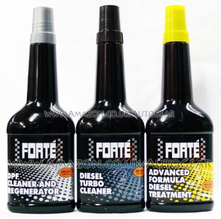

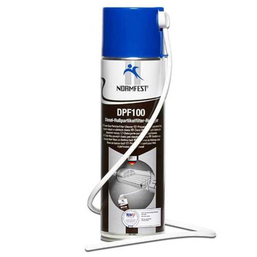

Eu unul inca nu am desfacut nimic pentru ca nu am avut timp. Urmeaza sa imi fac.
Ce puteti spune despre aceste produse?
As vrea sa curat filtrul de particule, turbo si injectoarele preventiv si as avea nevoie de o parere!?!
Produsele avizate sunt:
1. Forte - Diesel (Fuel System, DPF & Turbo Cleaner) System Treatment Package
2. NORMFEST DPF100
