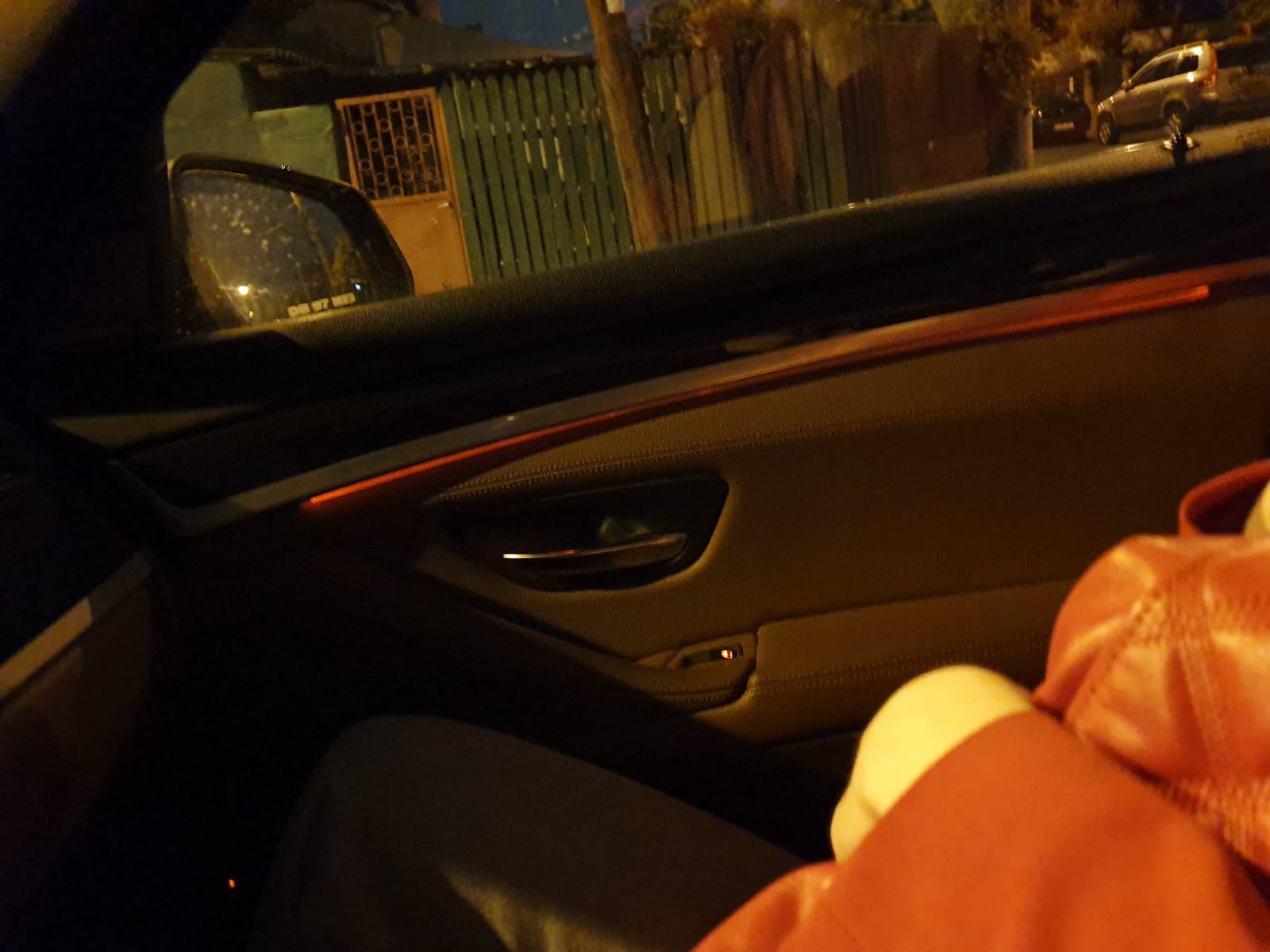

Revin cu update.
Am fost sa montez baghetele.. a durat 2 minute. Sunt niste plastice facute 3d in care lumineaza banda de led.
Pe zi nu este nicio diferenta, nu vezi absolut nimic insa am inteles ca trebuie sa codez si luminile sa stea pe brightness 100% mereu in interior, indiferent de lumina de afara iar ceasurile sa functioneze normal.. cica se paote face cu carly.
Pe seara se vad ok dar nu ca pe G'uri. Comparand cu inainte, este o diferenta notabila noaptea.
Am atasat si 2 poze facute in graba acum.. scuzati calitatea.

Nu se mareste intensitatea din codare, am incercat eu si degeaba.
Poti coda totusi sa ramana mereu 100% aprinse mereu, nu sunt mai intense, doar ca stau mereu aprinse. Eu le-am codat inapoi pt ca nu le mai puteam diminua, iar plafoniera din spate deranjeaza pasagerii uneori.
Am vazut ieri ce ati scris voi aici si aseara le-am montat si eu la F10 meu. Aveam plasticele astea de la F31 anterior dar credeam ca nu se potrivesc, nu ma gandisem sa le montez invers.
La F30 e mai buna fibra optica, se pierde mai putina lumia, deci se vede mai bine.
Le-am avut ambele (F31 si F10) cu plasticele astea si confirm ca la F30 se vede mai bine si mai tare.
Ce poti face totusi sa se vada mai bine (poate +30%):
- desfaci trimul sa ajungi la fibra.
- scoti fibra din suporti (usor) si o cureti bine de praf (e extrem de murdara si nu pare)
- pui in capatul neiluminat al fibrei o bucatica staniol
- staniolul reflecta lumina pierduta din capat inapoi in fibra
