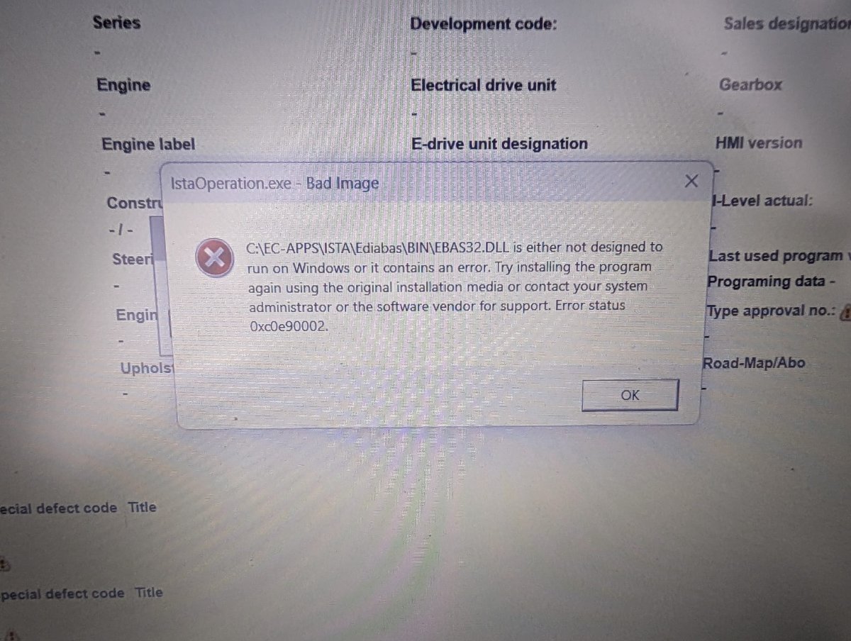

Mulțumesc, am făcut progrese mari dar mă lovesc de această eroare
Ai Windows 10 ? 32 sau 64 Bit ?
Dupa mesj pare ca este corupt acel ebas32.dll sau nu este versiunea pe care Ista se asteapta sa o gaseasca In acea locatie C:\EC-APPS\ISTA\Ediabas\
Verifica daca ebas32.exe are versiunea 7.3.0.500 si ai doua variante: copiezi din C:\Ediabas\bin acel dll daca au aceasi versiune sau iti trimit eu un ebas32.dll cu acea versiune (7.3.0.500)....
Win 11 pe 64.
Am.incercst ambele variante și tot așa apare.
Versiunea de ediabas apare 7.3.0.#
Am reverificat și versiunea este corectă.

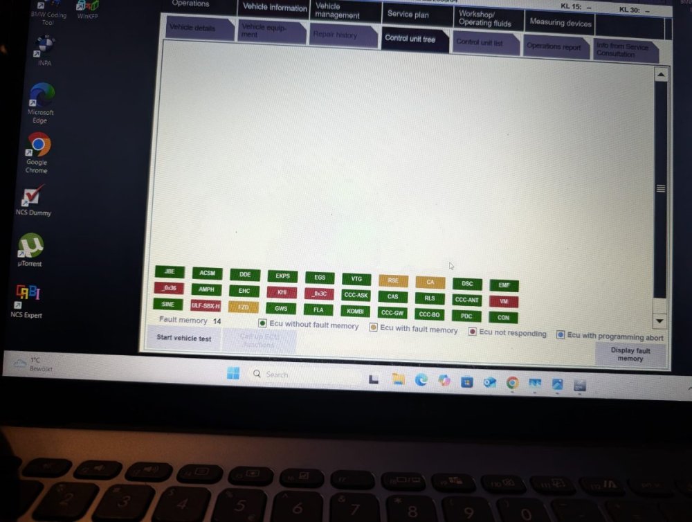

Întâmpin o altă problema: modulele mașini nu sunt afișate corect în control tree unit.
Atașez și o poză cu felul în care sunt afișate la mine.
Ceva păreri?
  • Missing Dependencies: Users with ISTA 4.39 on Windows 11 have fixed tree display issues by installing both x86 and x64 Microsoft Visual C++ Redistributables.
  • Run as Administrator: Ensure you are running ISTAGUI.exe as an administrator.
  • Firewall/Antivirus: Temporarily disable firewalls or antivirus software, which can block communication between the ENET cable and the software.
  • NET Framework: Ensure .NET Framework 3.5 is enabled in Windows Features.
  • Rezolutia ecranului nu mi se pare in regula.
Se pare ca e un bug la ISTA 4.39 cu E70 si nu cred ca e rezolvat.
