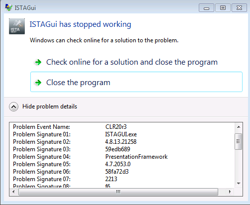

Salut,
Am instalat softul conform pasilor dar cand incerc sa deschid Instagui.exe apare eroare " InstaGui has stopped working...".
Am incercat pe un windows 10 si pe o masina virtuala cu windows 7,la ambele aceeasi situatie.Am instalat ultimul framework pe ambele,tot ce tine de vcredist,java,ediabas,am pus bazele de date.
In event viewer pe ambele sisteme de operare am: Faulting application name: ISTAGUI.exe, version: 4.8.13.21258, time stamp: 0x59edb689
Faulting module name: KERNELBASE.dll, version: 10.0.15063.674, time stamp: 0x6d16dd24.
Pe masina virtuala cu windows 7 este proaspat instalat sistemul de operare,nu are nimic altceva instalat decat ce tine de ISTA-D si .NET
Vreo idee ce as putea sa ii fac ?
Multumesc.

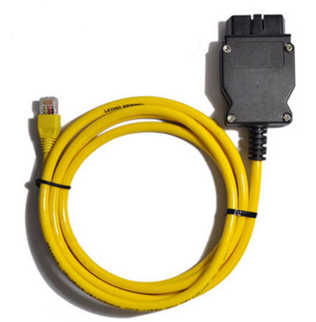

Salutare.
Mi-am luat si eu un cablu ENET ca cel din imaginea atasata pentru masinuta mea, un F31. Ma intereseaza sa vad informatiile despre filtru DPF si cel mult sa dau o regenerare fortata. Nimic altceva.
Am un PC cu Windows 10.
In general am vazut ca am nevoie de ISTA/D. Ceva sfaturi pe langa ce scrie in prima postare? Sau ar trebui sa mearga totul snur? :D
Edited by Tavicu
Da , sa iti scoti ultima versiune de ISTA , o gasesti AICI in postul #4.
Bafta !
