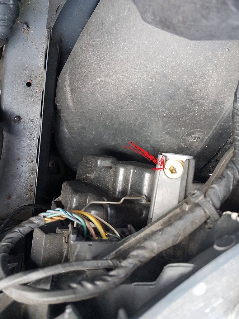

Am cumparat de curând un seria 3 din 2010 in Anglia cu volan pe dreapta si urmeaza sa plec cu el in tara si nu stiu sigur daca are optiunea sa comut faza scurta sa nu mai bata pe partea stanga si sa bata pe partea dreapta.Am găsit un șurub pe care îl pot rotii stanga-dreapta dar nu sunt sigur pentru ce anume este, am atasat o poză.Este cine care ma poate ajuta cu informații despre acel șurub?

Vrei sa duci masina din Anglia (cu volan pe stanga) sa o tii in tara sau mergi doar in vacanta?
Daca e doar pentru vacanta se gasesc la magazine auto folii mici speciale ce se lipesc pe faruri care preintampina orbirea celorlalti si asa esti in legalitate.
Altceva nu se poate face pentru vacanta sau un drum in Europa.., nu exista surub de reglaj pentru asa ceva; ba chiar e nerecomandabil sa umbli la suruburile acelea de reglat faruri, facut pe stand..
Daca vrei sa tii masina in tara trebuie sa schimbi sa ii pui farurile pentru Europa.
