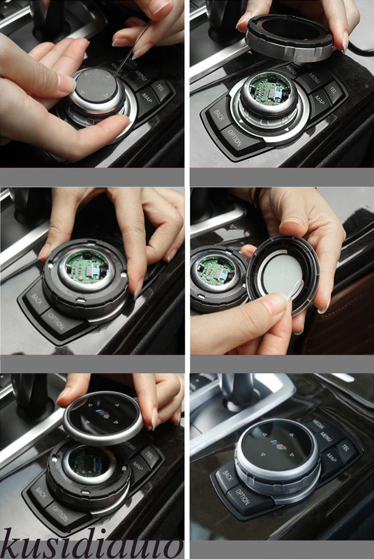

Am gasit ceva pentru solutie dar este o schimbare doar estetic si se face relativ simplu.
Postez aici poate mai este cineva interesat.
Acesta este un exempu dar exista si varianta cu clipsuri care este mai buna
"Silver Replacement Bigger Multimedia Knob Cover IDRIVE "

Salut. Eu am gasit pe Amazon UK dar am vazut pe olx unu care vinde cu 200 ron doar capacelul acela si chestia care se roteste.( Pretul mi se pare exagerat. )
Pun si un video de pe youtube pentru cum se face operatiunea.
https://www.amazon.co.uk/Kipoint-Replacement-Bigger-Multimedia-Original/dp/B01N0PYTO1
Dar sa fi atent sa fie modelul cu "click" nu cu banda adeziva.
