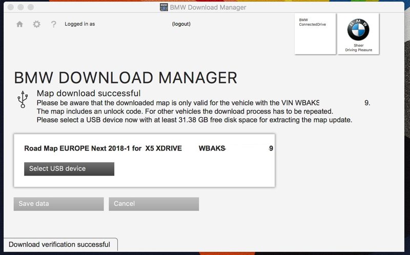

Mic ghid de actualizare pentru harti NBT (NEXT) folosind programul oficial BMW Download Manager:

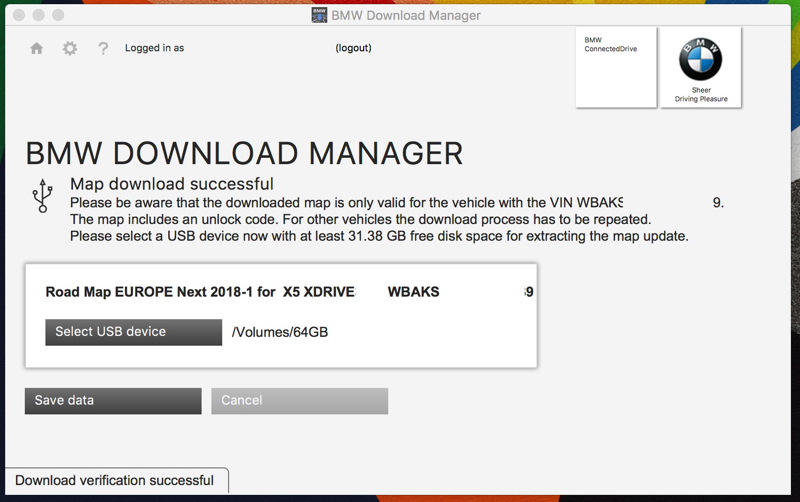

1. Ultima harta disponibila este descarcata in computer folosind contul Connected Drive si seria de caroserie (VIN):

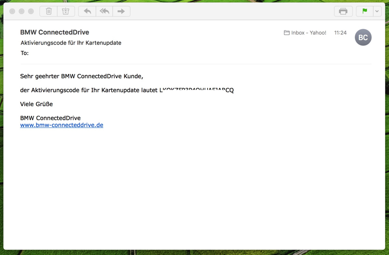

2. Simultan, pe email este furnizat codul FSC aferent hartii:

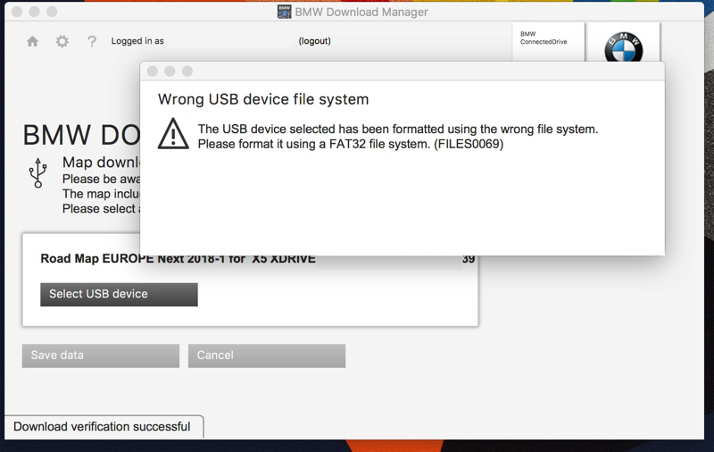

3. Dupa finalizarea descarcarii in computer, este solicitata introducerea unui stick USB pentru a fi dezarhivata harta:
4. Daca stick-ul este formatat in orice alt mod in afara de FAT32, apare aceasta eroare:
Deci solutia cea mai sigura este STICK FAT32, desi din alte surce cica ar merge si NTFS.

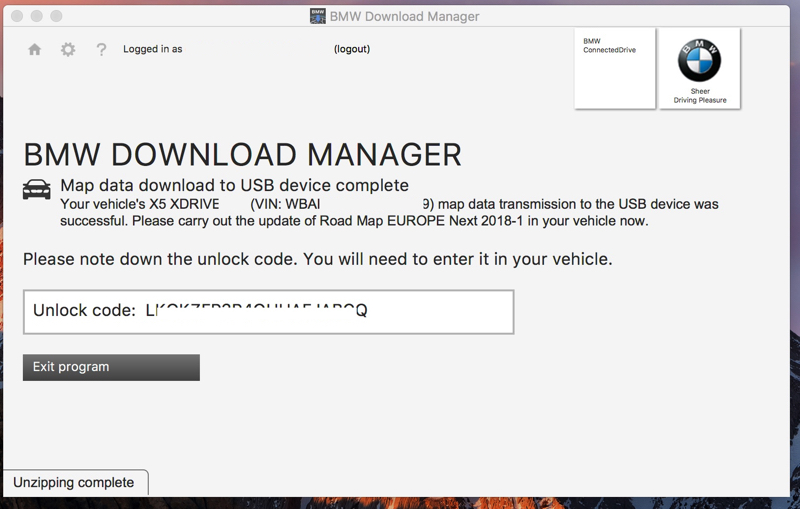

5. Dezarhivarea pe stick a fost incheaiata cu succes:
6. Codul FSC este furnizat si in program:

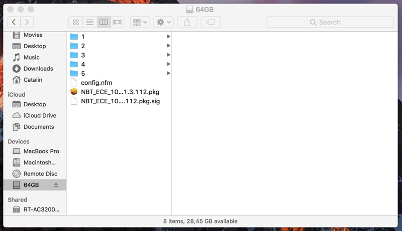

7. Structura stick-ului dupa terminarea dezarhivarii:
A se remarca faptul ca nu e necesara denumirea stick-ului in vreun fel anume.
8. Se porneste motorul, se introduce stick-ul in mufa USB din cotiera, pe ecran va aparea mesajul despre detectarea unei versiuni mai noi de harta, se va cere codul FSC si update-ul va incepe.

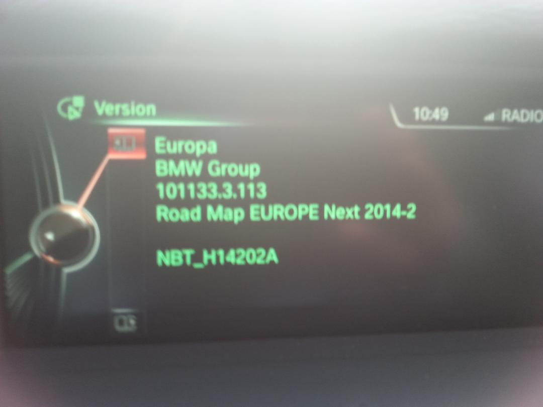

Buna ziua! Am citit si eu post-urile si am facut tot ce a trebuit ca sa fac un update la harti.Am un E84 din 2012.Imi vede stikul dar nu face nimic.Am incercat ambele porturi usb. In cel din torpedou nu vede stikul iar in cel de pe plansa centrala, il vede dar nu face nimic..Ma puteti ajuta cumva? Masina a fost adusa recent din Germania si are versiunea de harti din 2012.
Edited by vicdan08
esti sigur ca e versiunea next?
cum e formatat stickul? vezi cu fat32 daca te lasa, sau ntfs - default allocation size la format.
pe stick trebuie sa ai folderele si fisierele din arhiva.
si dai din meniu de la navigatie update.
