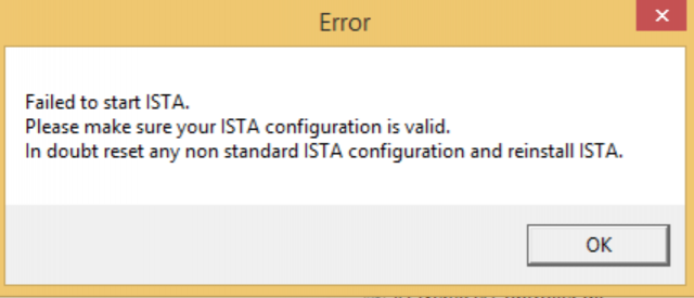

am instalat tot pascu pas desi am mai instalat veriuni mai vechi , iap pe windows 10 64 da eroarea asta
are cineva idee de ce? deci visual instalate toate mai putin nu imi apare 2015 dar am inteles ca daca instalezi 2017 dispare 2015 e acelasi . reg rulat registry rulat
am aceeasi problema,
sunt satul de cate vcred. -uri si fremework-uri am instalat + hosts modificat => nimic, aceeasi eroare mereu.
Are idee cineva cum se solutioneaza?
Trebuie instalat tot si x86 si x64.
Framework, vcred.
Si dezarhivat baza de date English si other.
La mine merge tot pe windows 10 64.
Daca nu dĂŁ-mi viewer si iti arat eu.
