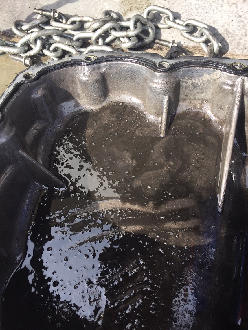

pilitura in motorul vechi am gasit si eu + in baia de ulei foarte multa dupa ce am patit atunci cu el, iar cand dadeam cu carpa gen sa sterg peretii sau fundul baii de ulei, pe carpa era ca o mazga arginitie stralucind, asa arata pilitura. Era un strat care nu s-a luat nici la spalatorie cu presiune, decat daca stergeai cu carpa, vedeai pe carpa "mazga"respectiva. Poate asa ti-a dat tie impresia, insa pilitura aia nu are de unde sa aiba culoarea respectiva.
Edit:Am gasit pozele de cand am curatat baia, pacat ca nu am facut si la carpa:D, aia de pe fund nu s-a luat la spalatorie nici cu spuma activa nici cu nimic.
Daca ar fi mai usor de desfacut baia, as face acest lucru la fiecare revizie, adica 1 data pe an sa dau baia jos si sa o curat + ca mai vezi si in ce stare se prezinta motorul din pilitura care o gasesti in baie.

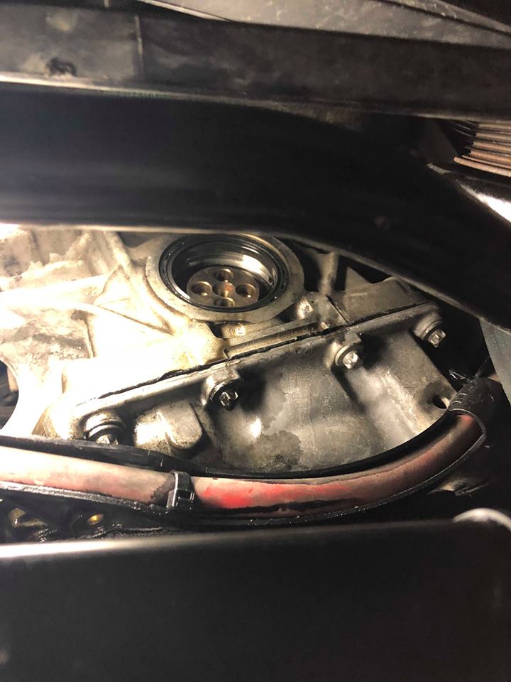

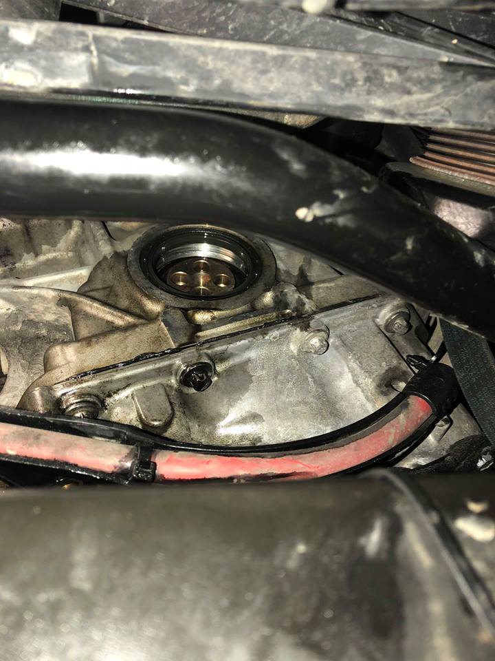

Ala e span? Aia e bucata de metal rupta de pe undeva in motor, in interior unde? Daca nu au desfacut nimic, nu inteleg de ce zici ca era in motor, au gasit bucatica aia acolo in locul unde au schimbat simeringul sau cum ca eu nu mai inteleg nimic.
"span in filtrul ulei"nu are nici-o legatura cu ce ai gasit tu acolo in locul unde ai gasit.

Hai ca ai scapat bine de tot , bucata aia este ce a mai ramas din semering , este bucsat cu ceva material din alama si cupru, se pare ca si pilitura aia galbena este de la acel semering ce are aceasi culoare.
Il schimbi , cureti baia(eventual o si schimbi daca vrei) faci schimbu de ulei/filtru si nu mai ai treaba.
PS: Tratamentul cu Metabond este foarte bun dupa ce ai trecut cu bine de 300.000km si vrei sa o mai tii mult si bine , nu dupa ce au aparut deja problemele (asta daca doar vrei sa ascunzi mizeria sub pres si sa o vinzi si sa zici ca motorul e brici).
Bravo Paul, este bucsat cu materialul respectiv, dar nu vad nici-o situatie in care simering-ul s-ar distruge in halul ala.
Nu are rost sa schimbe baia, trebuie curatata foarte bine la mana si cu periuta in toate locurile mai greu accesibile din baie, o sa vezi ca sunt unele colturi prin baie unde trebuie sa depui mai mult efort ca sa iei toata pilitura, o sa intelegi ce zic cand te apuci sa o stergi cu carpa, iti recomand sa stai acolo cand o curata si sa dai tu cu carpa personal sau cu mana sa fii sigur ca nu mai e nimic acolo.
Am auzit de multe motoare M si N care au avut scurgeri de ulei din cauza semeringului de la arbore dar niciodata sa ajunga in halul asta, avand in vedere necunoscutele legate de masina asta , nu ma mai mira nimic.
Nici eu nu as schimba baia daca nu scapa ulei ... o baie noua este la fel de rezistenta la lovituri ca si o baie sudata, daca nu sunt probleme cu ea nu vad de ce sa o schimbi.

Deci acea bucata de metal ,cupru ce o fi ea...a fost gasita chiar in locul acela unde am atasat poza ...cand au deschis fulia sa imi schimbe semeringul au gasit acea bucata fix in acel loc!
Nu vreau sa mint ,s-au sa va duc in eroare, va spun exact ce am patit ...
Baia spun sa o schimb deoarece este sudata ....ori cum baia cel mai probabil a mai fost data jos se poate vedea si in poze silicon pe margine...
Nu e nevoie sa dai baia jos.
Motorul pe care l-am pus pe masina avea aprox 140.000km cu revizii la 30.000km si in baia de ulei dupa ce s-a scurs uleiul complet a ramas la fel ca si la tine umpic de mazga neagra. Chiar si dupa ce am spalat baia cu solutie de spalat motoare si cu spray de discuri, desi mazga s-a dus complet, aluminiul a ramas negricios.
Motorul pe care l-am avut pe masina avea in momentul cand l-am dat jos 286.000km. Pana la 80.000km a avut 3 revizii de ulei si dupaia i-am facut la fiecare 10.000km schimbul. L-am desfacut de curiozitate sa vad cum arata la interior dupa atatia km. Baia de ulei avea 0 mazga si dupa ce s-a scurs uleiul de pe ea a ramas cu o culoare galbuie, in nici un caz negricioasa ca si la celalalt motor. Am spalat-o doar cu umpic de spray de discuri si aluminiul a ramas curat, culoarea lui normala.
