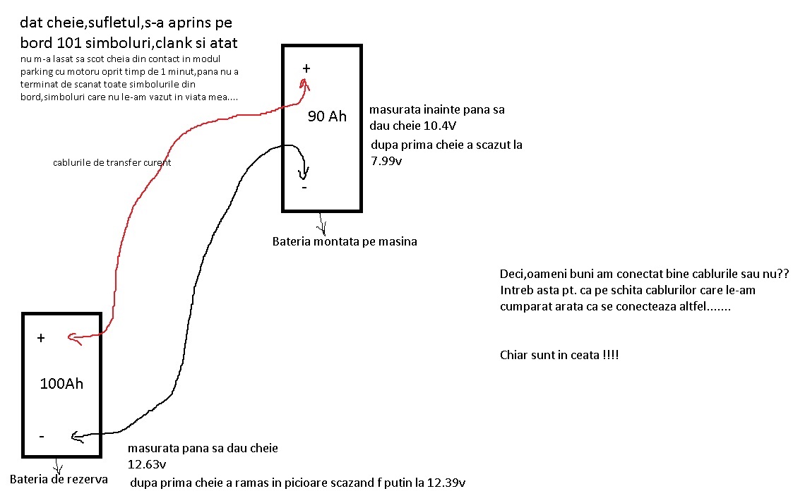

Salutare.detin un e60 din 2006 capacitate cilindrica 2.0 pe motorina,model 163cp si mi-a aparut in bord acum o saptamana mesajul: high rate discharge battery cu elevatorul.Acum o saptamana am masurat bateria si era f. slaba undeva la 11.39V a pornit cu chiu cu vai(ma mir cum a pornit la tensiunea ai),astazi am incercat s-o pornesc si sufletul.Am masurat-o si avea 10.4V.la tensiunea asta era clar ca nu o sa mai porneasca,dar nu inteleg urmatoarea chestie.
Eu oricum umblu cu baterie de rezerva si cabluri de transfer curent intre baterii,cablu care este destul de gros si are 600AH.bateria de rezerva am masurat-o si pe aceea si are 12.63V.Am conectat cablurile de transfer sa iau curent din bateria buna si tot nu vrea sa porneasca.Este foarte ciudat pt ca ar fi trebuit sa porneasca nu?orice baterie care are 12V sau peste 12V trebuie sa porneasca masina cu ea nu?Nu intleg de ce nu porneste.Ma lumineaza si pe mine cineva?cablurile le-am conectat corect + la + - la-
mai mentionez ca dupa ce am incercat sa o pornesc cu bateria de rezerva mi-a descarcat si mai mult bateria de pe masina.De la 10.4V a picat la 7.99V
unde gresesc?bateria de rezerva trebuie sa aiba mai mult de 12.63V daca doresc sa o pornesc folosind cablurile de transfer???

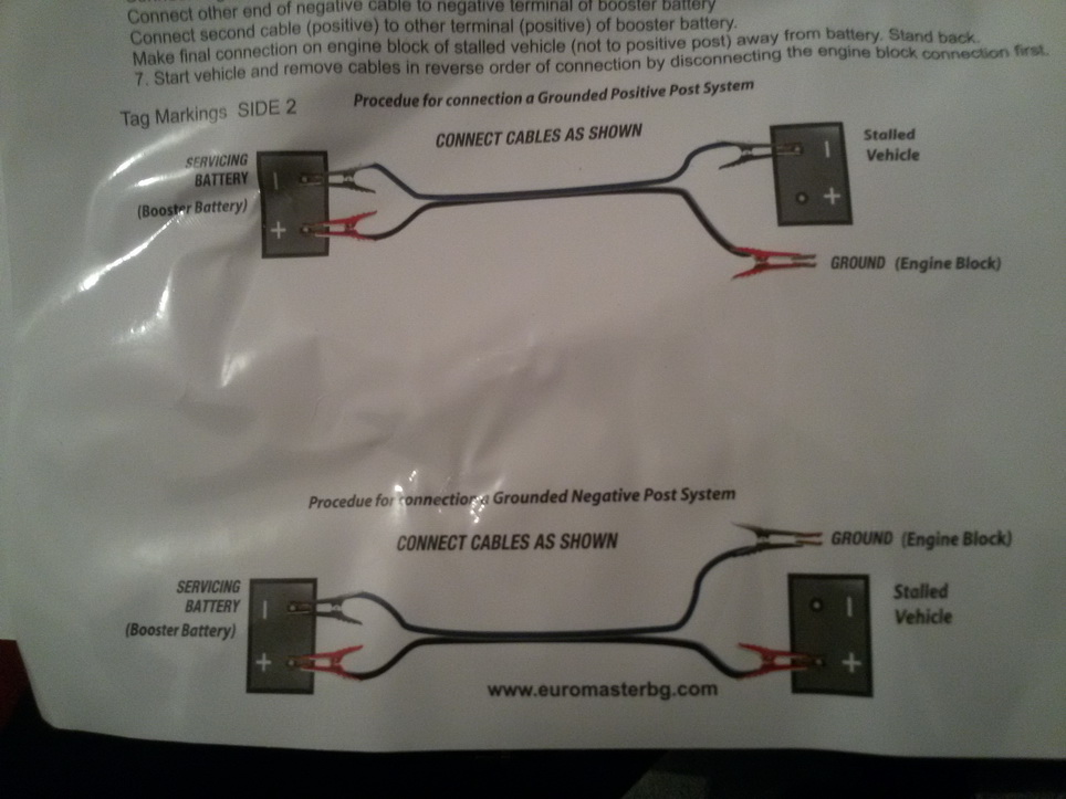

Am impresia ca am gresit ceva,astept confirmarea voastra.Pe schita cablurilor care le-am cumparat arata ca se conecteaza altfel cablurile decat cum le-am pus eu.O sa atasez schita cablurilor care le-am cumparat si schita cum am conectat eu cablurile.Deci am gresit cum le-am conectat sau nu??
Cablurile sunt conectate bine. Problema ta este bateria cu tensiune sub 12V, adica are cel putin un element in scurt circuit. Daca vrei sa pricepi bine, daca nu, iar bine.
in cele doua scheme, legaturile sunt CLAR diferite.
La legarea bateriilor in paralel, bateria mai plina se descarca in/pe cea mai slaba ... de fiecare data si intotdeauna.
La legarea bateriilor in serie ... ceea ce nu este cazul de fata... bateria mai slaba/descarcata se va descarca mai repede... deoarece ea va furniza curentul de pornire.
cel mai probabil, la modul cum a legat bateriile... senzorul IBS a citit/detectat ceva neadecvat si nu a permis pornirea!
Nu se/s-a conecteaza deloc altfel.
Ce explica fabricantul cablurilor este faptul ca la masinile care au ca borna pozitiva pe post de ..negativ, la acelea "crocodilul" cu + este in aer, urmand sa fie atasat la caroseria masinii.
La BMW nu este cazul. Minusul bateriei este legat la caroseria masinii, ca in partea a doua a desenului fabricantului..
Poti sa spui ce incerci sa faci cu bateria descarcata atat de mult pe masina!? Banuiesc ca nu te gandesti ca poti accidental strica si alte lucruri..
Si mai sper ca intentionezi ca NICIODATA sa nu incerci sa legi/conectezi + la - apoi + la - (adica in serie bateriile.. adica 24V..) ar fi o catastrofa daca vei incerca! (..doar daca or fi ceva protectii, ceea ce ma indoiesc..)
da am procedat corect sau nu?imi puteti da un raspuns,ca sa stiu pe viitor
Ai procedat corect.
PLUS LA PLUS, MINUS LA MINUS; INTODEAUNA CAND INCERCI SA PORNESTI CU ALTA BATERIE SAU DE LA ALTA MASINA!
Edited by bimmer90f30
Cablul ala nu duce mai mult de 50A. Pare gros deoarece izolația este groasa, firele de cupru sunt subțiri, undeva pe la 4mm.
Am ĂŽncercat sa pornesc o mașinĂŁ de teren cu asa ceva și s-au topit (nu aveam alte cabluri la indemana)
Cum ți-au spus si colegii, probabil IBS blocheazĂŁ pornirea datorita tensiunii mici din bateria masini
nu ai procedat corect. nu se leaga 2 baterii in paralel pentru pornire. cea slaba "suge" curentul din cea buna(e o chestiune elementara de scoala generala). in manualul de utilizare gasesti "Jump-starting". (inca din primul post te-am intrebat daca ai conectat cablurile la bornele de la motor).
