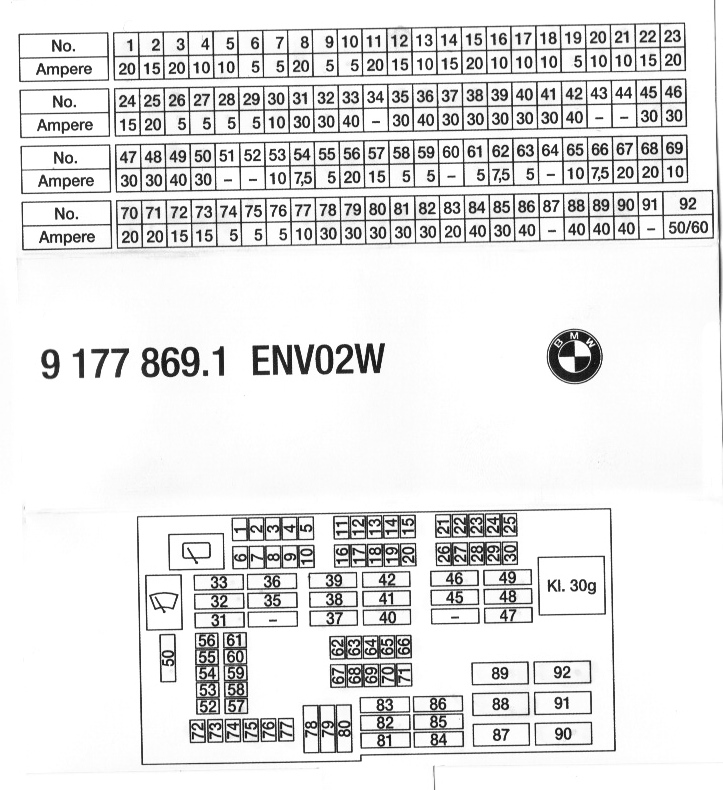

AM verificat Siguranta 6,77 si 88 (din poza atasata) si sunt bune.

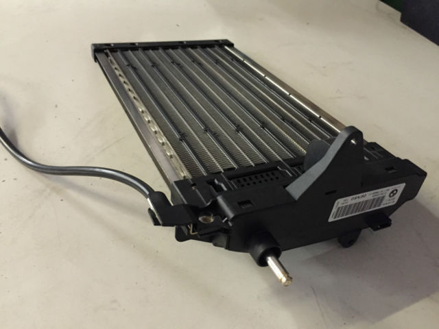

Si eu am auxiliary heater la fel incalzeste foarte repede doar ca al meu are momente cand mai arunca si cate o eroare , o gasesc in inpa, la fel dc ai pe cineva cu inpa vezi ca poti activa de acolo radiatorul, dc nu merge iti va da eroare, e o posibilitate sa ajungi la el si sa il scoti dc dai plasticul de sub volan jos si cobori coloana de volan, cred ca iti va da voie sa il scoti, el se afla in fata radiatorului de incalzire din interior, dc nu poti sa il scoti ajungi oricum la mufa si il masori.

Poate te ajuta informatia asta, la grupul VAG se stie ca este o problema cunoscuta la aceste auxiliary heater cu eroarea " PTC heater Defective", am avut si eu eroarea aproape un an pana m-am hotarat sa rezolv problema. Peste tot pe forumurile VAG toata lumea zice ca a lipit rezistentele alea care se vad si la acest aux heater de la bmw, doar se refac lipiturile la ele, eu am fost la un electrician auto, am dat usor jos placa respectiva si am refacut lipiturile, nu stiu daca este la fel si la asta, dar este posibil sa mearga pe acelasi principiu.
