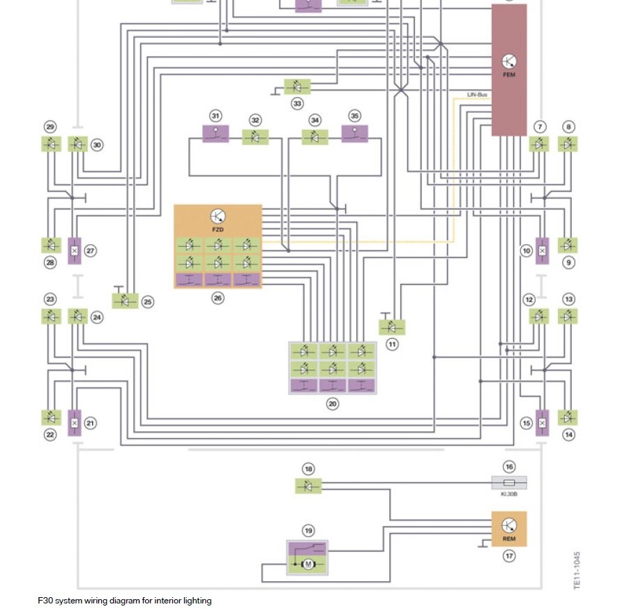

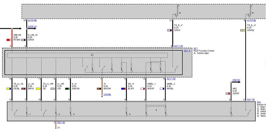

  6. Poza atasata este a pinilor lampii principale. Masina nu cred ca are bdc ca si modul separat, nu este integrat in FEM ? (care se afla la picioarele pasagerului ) Am un multimetru, o sa incerc sa verific integritatea firelor insa mai departe nu stiu. Eu am cu totul alte scheme, le atasez
