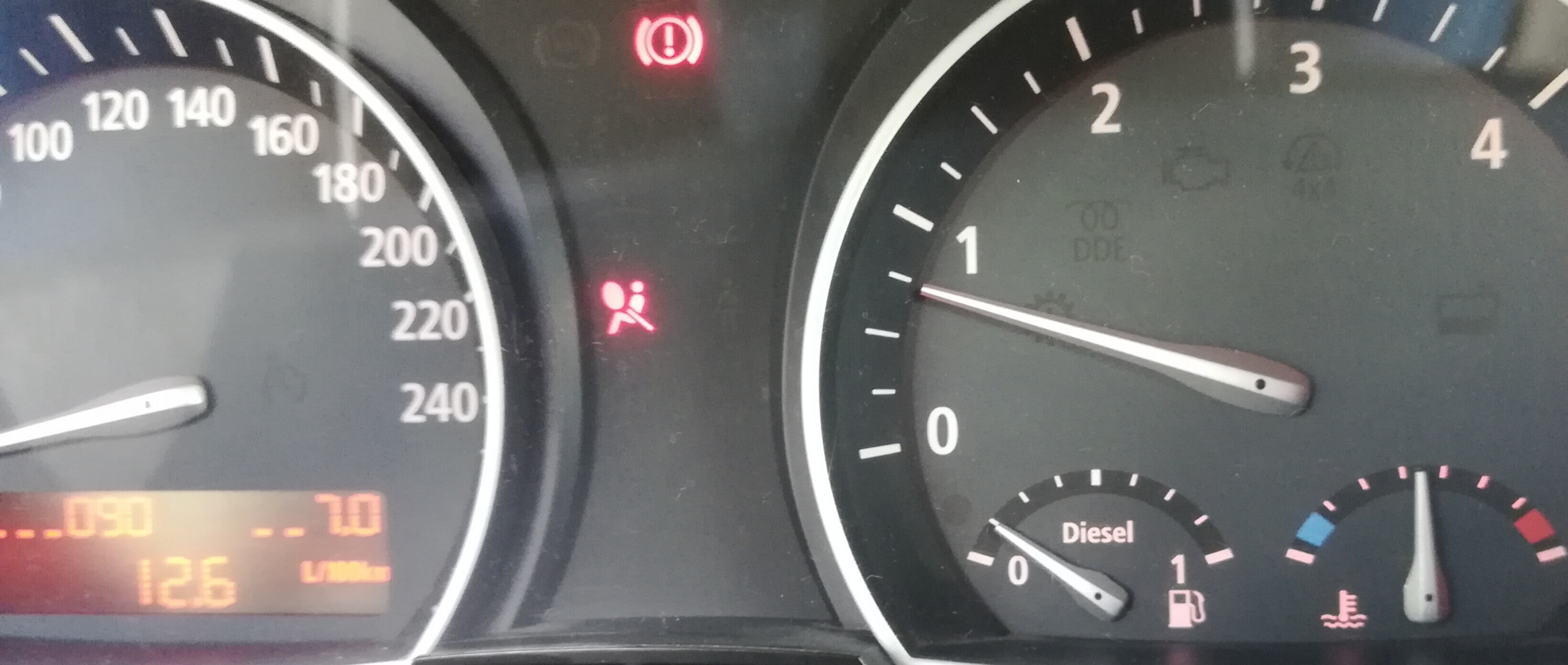

Am schimbat azi termostatul cu unul sh original care e bun dar acum acul nu se mai ridica până la jumătatea....termostatul de la egr ar putea influența
Termostatul principal (al pompei de racire) l-ai inlocuit?
Nu ar trebui sa influienteze temperatura de regim (90) prea mult celalalt termostat.
Celalalt termostat se ocupa mai mult de emisii de noxe decat de temperatura motor.
De ce nu ai luat unul de la dealer?
Eu am pus unul de la dealer acum 7 ani si abia anul acesta s-a decalibrat din nou; antigelul ajunge la drum lung la 84 si nu trece..
Edited by bimmer90f30
