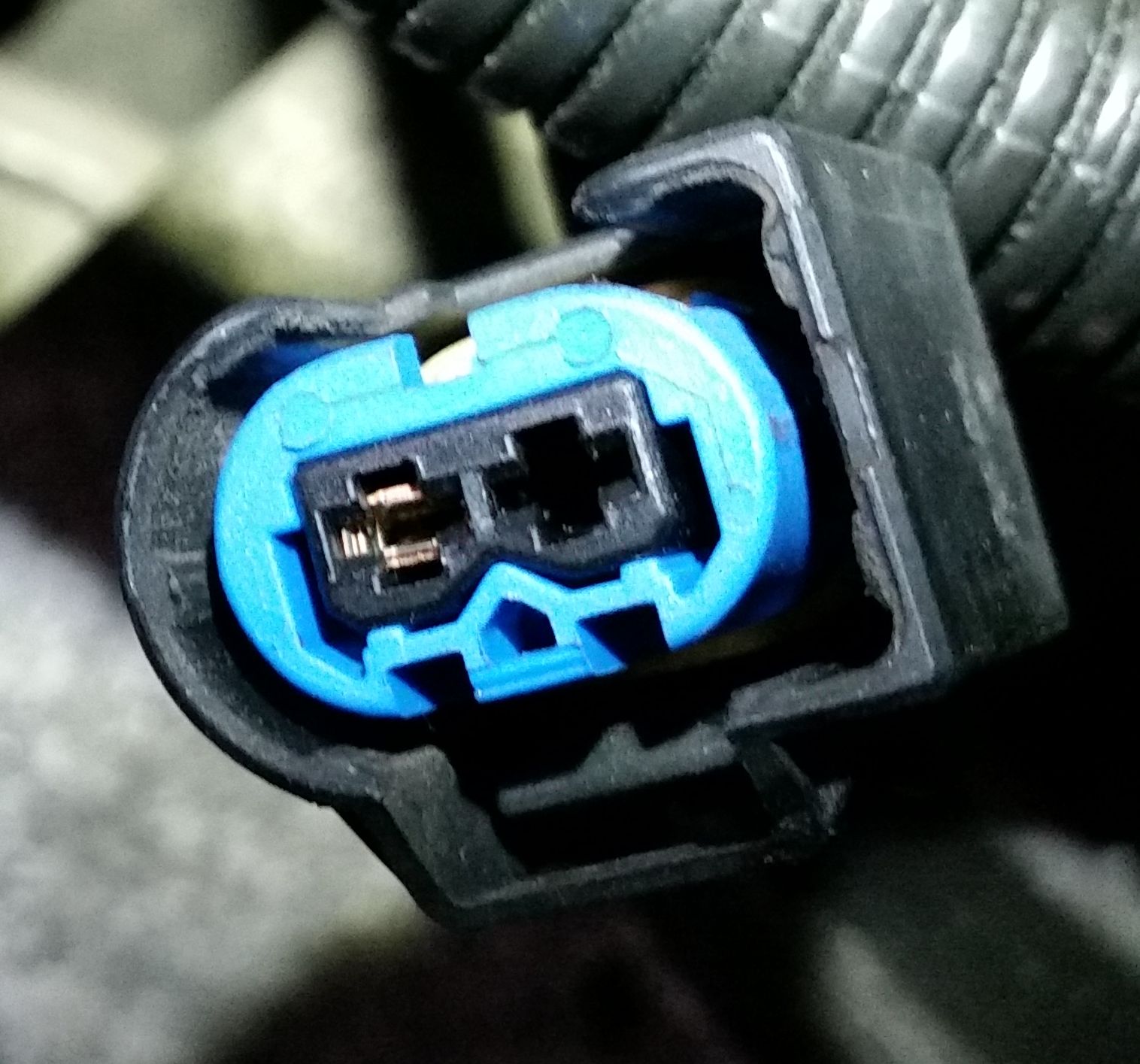

am avut un mecanic, 2 baieti cu tester, nu am avut electrician auto, masuratorile le-am facut eu, cu cativa ani experienta in electronica audio si electrica de medie si joasa tensiune... fusei de curiozitate sa ma uit la mufa care intra in alternator si arata cam asa ... in alternator sunt 2 pini, in mufa vad decat unul .... asa trebuie sa fie sau s-a rupt un pin din mufa cand s-a schimbat alternatorul?

S-a rezolvat problema, a fost alternatorul de vina, si cu o cazia asta am observat ca am si cateva role care se invart cam greu, deci o sa le schimb cu ocazia asta
