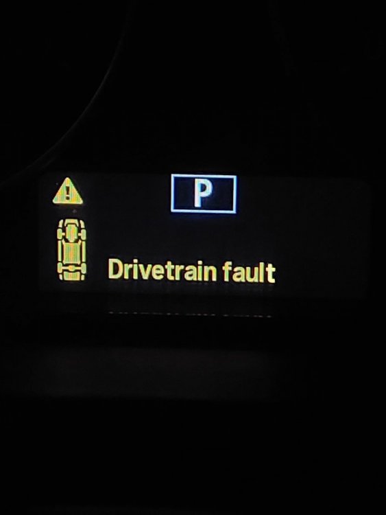

Salut,
Astazi a-2-a zi de Paste am avut deosebita placere sa imi apara o eroare de drivetrain cu consecintele de rigoare: masina trage f slab. Abia ajungi la 90-100km/h.
Cand franezi si pierzi din elan, recuperezi fff greu.
Sa nu mai vb de a incerca o depasire. Nu are sens.
Ceva pareri despre ce ar putea fi?
Sa fie dusa turbina? Nu aud ca ar suiera...
PS: masina are 90k km rulati.

Tatal meu a patit asta in urma cu 2 saptamani. La un drum mai lung a inceput sa-i apara mesajul de eroare de mai sus. Masina este tot un F25 2.0D. A fost la Automobile Bavaria(masina este in garantie si are in jur de 50 000km) si au spus ca e nevoie de un update de soft. A lasat masina dimineata si a ridicat-o seara. De atunci nu a mai dat nici un mesaj. Chiar recent a facut un drum mai lung de cateva mii de km fara vreo problema. Asa cum spune si colegul, eroare este foarte generica si poate insemna o multitudine de probleme. Incepe cu o diagnoza.
L.E. Am uitat sa mentionez ca si la el era insotita de o pierdere serioasa de putere. Nu puteai face nici o depasire.

Fa o sacanare prima data, sanse mari sa fie de la EGR, racitorul de gaze.
In dai OK. si ar trebui sa dispara eroarea, la urmatoarea pornire. Daca NU dispare, atunci e mai complicat.

Azi am pornit motorul si spre surprinderea mea nici urma de eroare drivetrain. Am dat o tura prin oras si nimic deocamdata...
Oricum ma gandesc sa o duc la reprezentanta ptr o diagnoza desi trebuie sa parcurg 100km.

_chiulasa_ infundata ? Banuiesc ca ai galeria de admisie/clapeti si/sau egr-ul imbacsiti.
Asa se intampla cand mergi mult timp prin oras si nu mai bagi piciorul in ea cand iesi din oras.

Constatare: probleme la galeria de admisie si _chiulasa_ infundata. Nasol.
Motor cu 84.000km rulati.
Sent from my LG-H990 using Tapatalk
Am scris in graba: galeria de admisie imbacsita si ceva la _chiulasa_...

Alta surpriza: desi am garantie BPS se pare ca lucrarea nu intra in garantie.

NU inteleg ce vreau ei sa zica prin _chiulasa_ colmatata....
Au dreptate se colmateaza odata cu galeria de admisie la gaurile din chiulasa, colmaterea se duce in interior la chiulasa pana la supape.
Se micsoreaza foarte mult gaurile de admisie din chiulasa.

Mi-au facut o oferta service cu un total de 6100 ron.
1161551- ĂNLOCUIRE COLECTOR DE ADMISIE AER
CURĂĂARE CANALE ADMISIE CHIULASĂ
COLECTOR PENTRU AER ASPIRAT
11618513655 - INTAKE MANIF
13628637896 SENSOR, CHAR.
XB991860 PRAF NUCA PENTRU CURATARE CHIULASA
Sincer mi se pare f mult.

Asta inseamna colmatare chiulasa. Si curatarea ei.
Ti-au cerut pretul asta, deoarece ei vor sa-ti puna galerie noua. Le este lene sa o curete. :frantics:

Galeria colmatata ce va fi inlocuita, am cerut sa o puna in portbagaj. Asa o sa pot si eu sa o analizez si sa fac eventual ceva poze.
O sa sun maine dimineata sa intreb care e situatia. Mi s-a spus saptamana trecuta ca e programata pe Luni 23 sa intre in lucru. Asta in ideea ca Vineri 20 a ajuns galeria de la furnizor.
O sa ii rog sa imi faca si cateva poze la _chiulasa_ cand o curata. Sper sa fie deacord.
Revin cu detalii.
