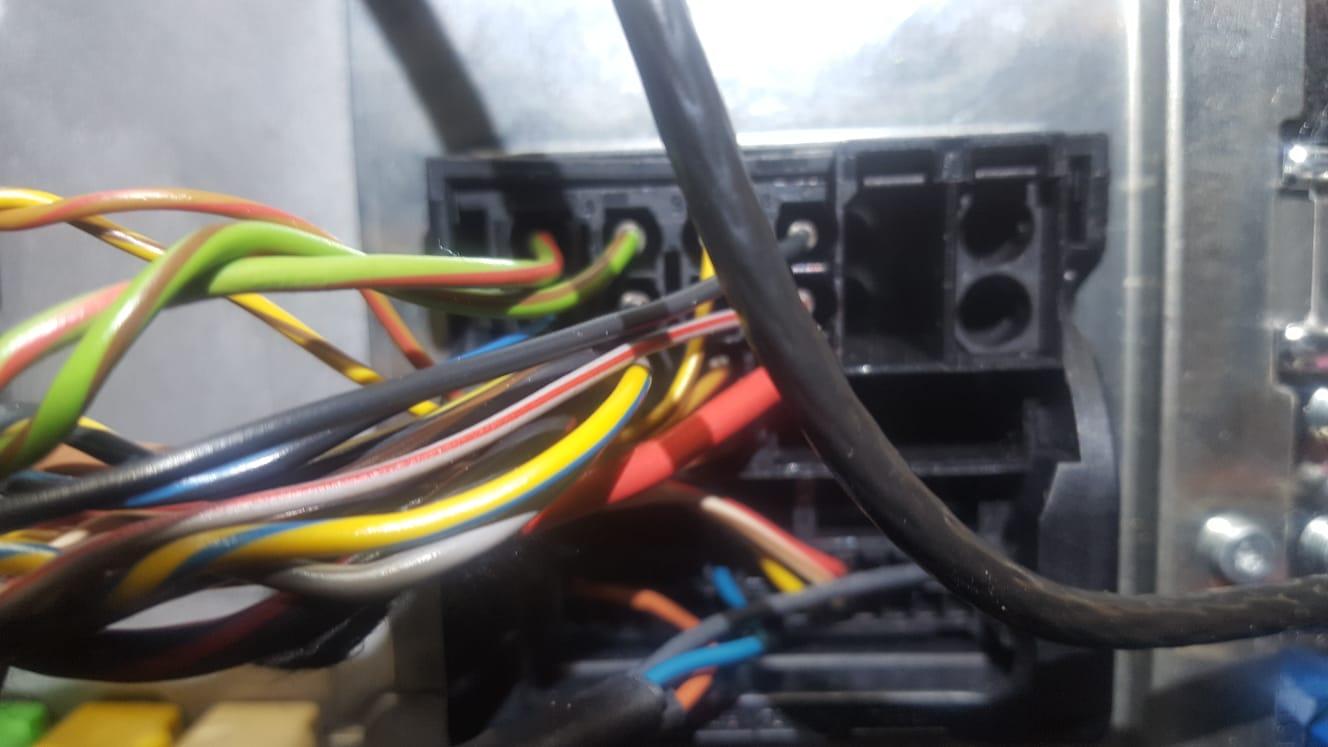

Salut,
am montat tot, e ok cu antena. Din pacate, am o problema.
Nu mai comunica navigatia cu bordul... adica nu mai apar in bord mesajele cu directii/distante.
De asemenea, din rotita mica de pe volan dreapta, puteam selecta posturile radio, acum nu mai apare nimic...
Am constatat ca sunt 2 fire in aer (fibra optica?) , care cred ca intrau in mufa din poza atasata....
Problema e ca nu stiu cum vin, mi-e sa nu le pun invers sa ard ceva pe-acolo.
Aveti vreo idee ?
Pozele sa fac inainte de demontare, te ajuta la montaj, nu e curent pe fibra optica.
Ai dreptate cu pozele, data viitoare o sa fi mai precaut. Mi s-a parut ca firele sunt suficient de lungi incat sa scot navigatia fara sa deranjez nimic...
Nu stiu daca ambele fire sunt fibra optica. Una din ele, se aprinde la anmite interva;e de timp, celalalt fir nu.
De asemenea pinul de sus din mufa clipeste din cand in cand...
Stie careva care unde se conecteaza?
fibra optica se conecteaza in cele 2 gauri libere din coltul dreapta sus.
din ce zici tu cu palpaiala, ambele ar fi fibra. alte fire care sa palpaie nu stiu sa existe.
culoarea lor ar trebuie sa fie verde.
oricum conetceaza-le in orice ordine iar daca nu merge, inverseaza-le si ar trebui sa fie ok.

Multumesc mult. Am observat ca desi bordul e inchis (nu e pus "cpntactul"), se aude ceva gen ventilator in modulul de navigatie.
Porneste oarecum aleator....
e normal? Pot conecta oricand fibra ?
da, este normal. este ventilatorul navigatiei.
conecteaza fibra cu el pornit, nu i niciun pericol.
dar dupa ce ai conectat fibra, reseteaza naviagtia(tii apasat ~20secunde pe butonul de volum).

Am rezolvat tot. Multumesc mult tuturor celor care m-au ajutat cu sfaturi si idei valoroase!
