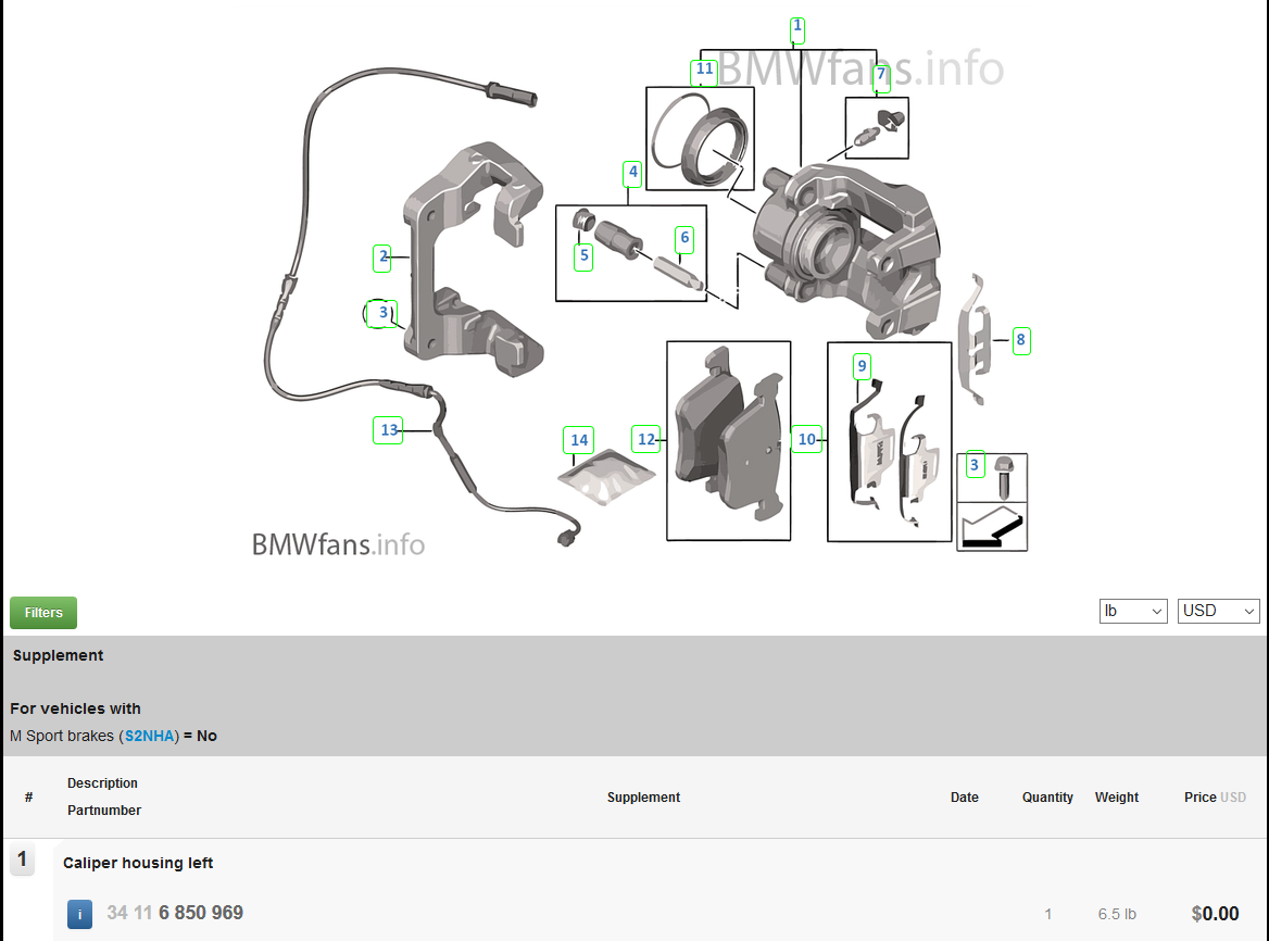

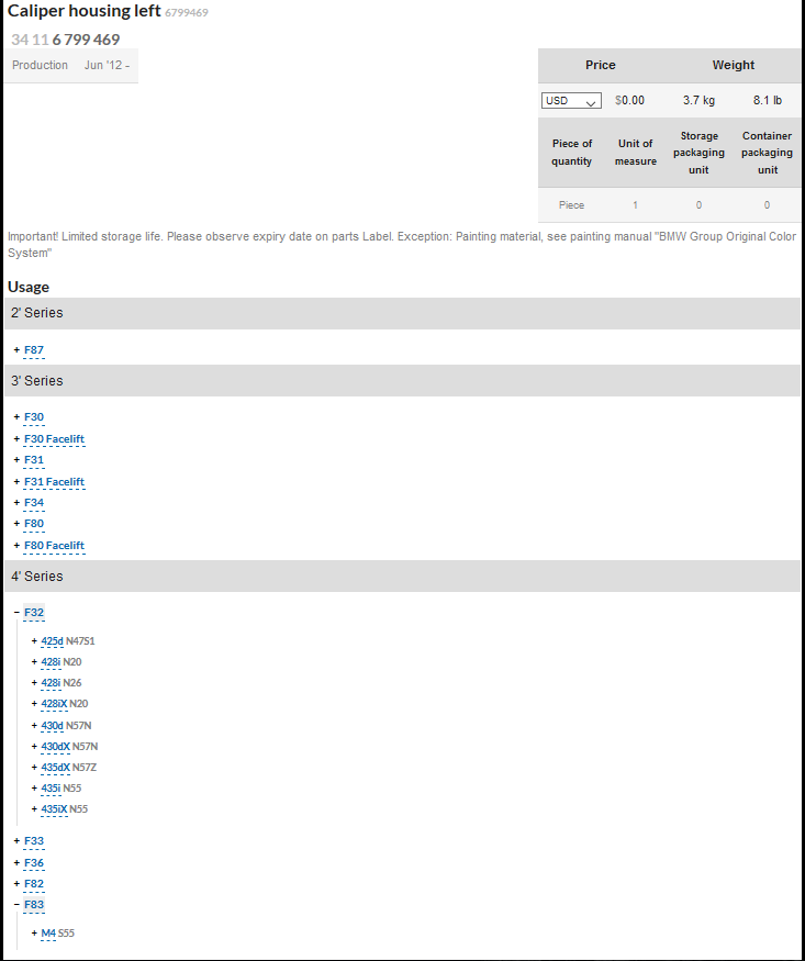

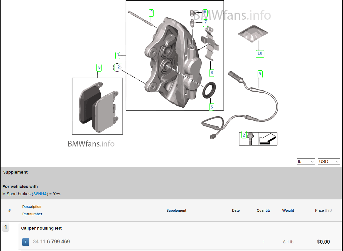

Am aflat ca discurile nu se potrivesc (alte fuzete si portfuzete), dar ma intereseaza daca pot folosi etrierele.
F8x (non ceramic) are pe fata discuri 380x30 iar pe spate 370x24. Eu pot folosi pe F3x pe fata 370x30 si pe spate 345x24 pe spate.
Sunt aceleasi etriere ca la pachetul M Performance, doar sunt colorate altfel?
Multi spun ca etrierele de pe spate merg si cu discurile 370x24 si cu cele 345x24, pentru ca se modifica doar pozitia fata de ax. Este corect sau au si alta geometrie?

http://bimmer.work decodezi VIN-ul si vezi ce optinui ai pentru a selecta corect reperele ce doresti sa le studiezi.
http://bmwfans.info/ introduci VIN-ul si selectezi grupa pentru care cauti piese, ulterior vezi pe ce masini au mai fost puse.
