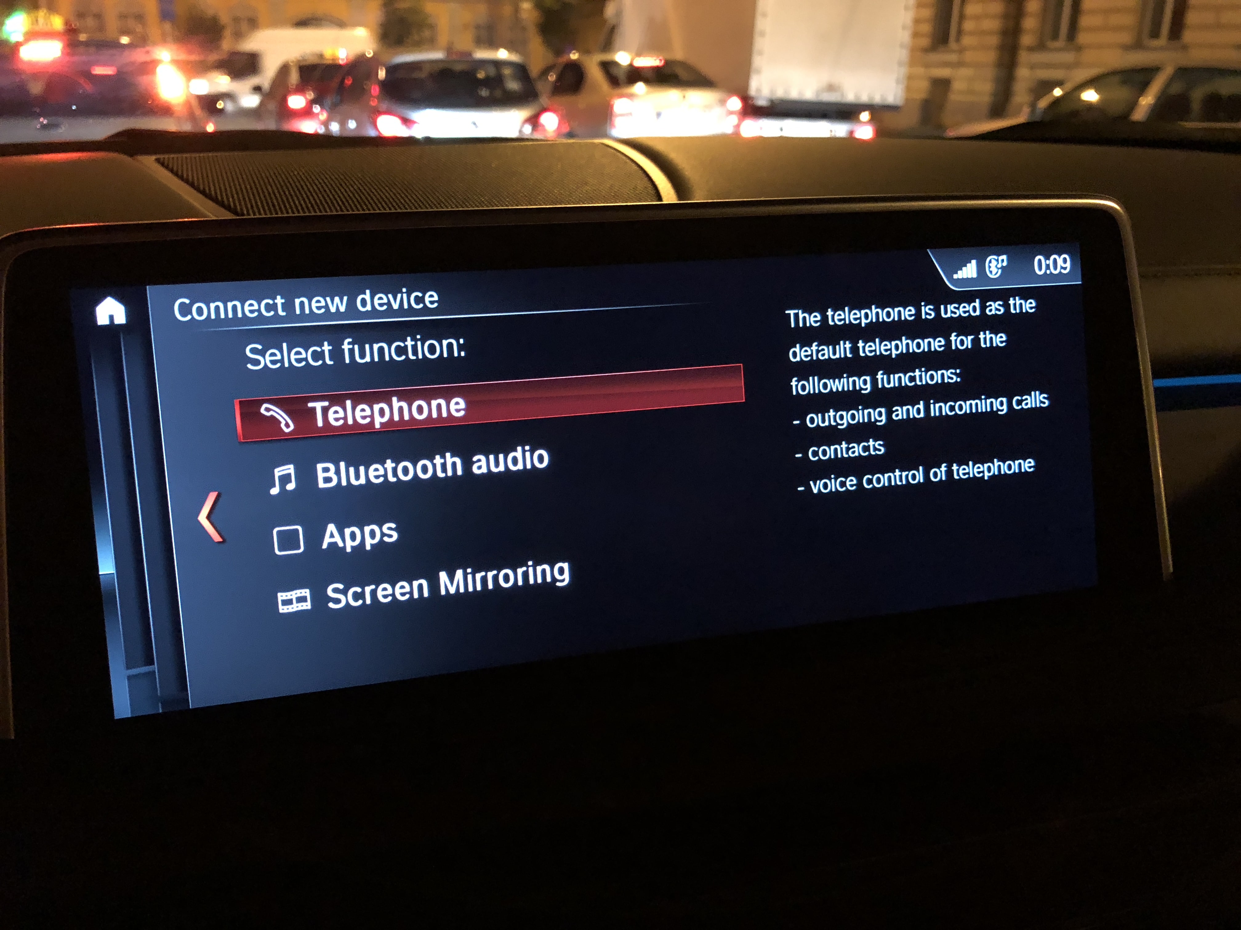

Masinile cu 6CP pot cumpara Carplay din portal, cele fara nu pot pentru ca nu au antena de wifi instalata. Antena de wifi se pune in fabrica la toate masinile care au 6CP sau au screen mirroring activ default. Screen mirroring este default doar la F13,F12,F06, F15,F16 si toate G-urile.

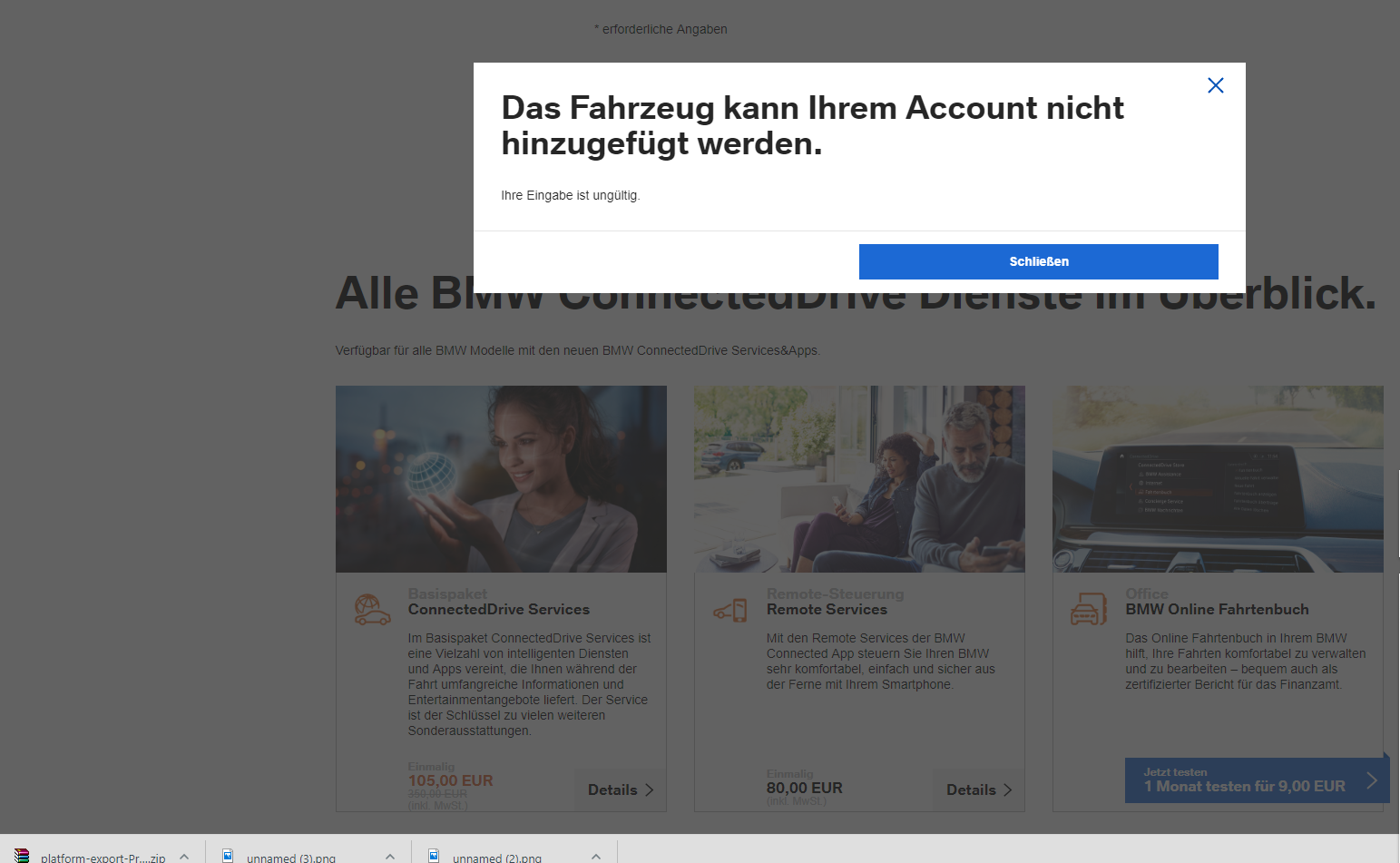

Am antena WiFi si scren mirroring in F15, cu toate astea nu pot cumpara CarPlay din portal :(
Cand incerc sa inregistrez masing pe ConnectedDrive Deutschland cu VIN-ul.

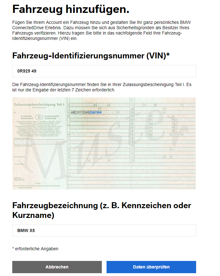

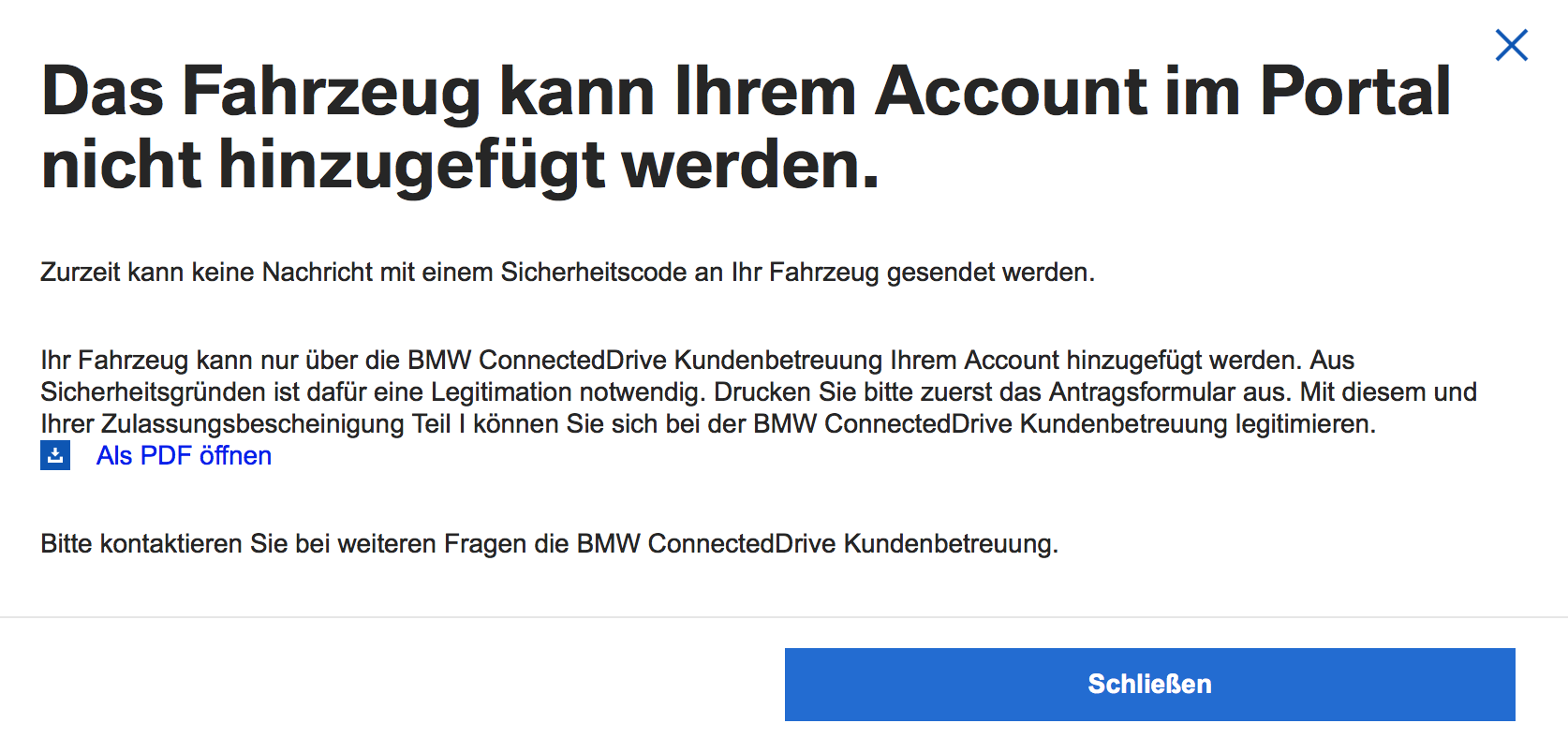

Rezolva probleme prin inregistrare pe ConnectedDrive.de
Formular completat (completat cu adresa germania in forumular) + copie talon.
Dupa 24 de ore cont activ pe ConnectedDrive.de

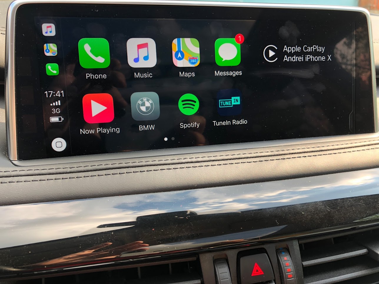

Din Store cumprata CarPlay (300 E).
Active dupa o ora.

Poti pentru ca ai screen mirroring. Am zis mai sus.
Salutare voua colegilor de forum, sunt nou pe aici, detin un X3 achizitionat nou in dec 2018 din Romania si m-am lovit de acelasi of, apple carplay. Din ce am inteles de la dealer, masinii mele ii lipseste acea optiune 6CP, dar masina are antena wifi(deoarece vad reteaua) si optiunea de miroring(functionabila pe android foarte bine). Va rog frumos sa ma ajutati cu sfaturi(am vazut multi colegi priceputi in asa ceva) cum sa activez aceasta optiune. Masina este inregistrata pe connected drive pe Romania neavand idee, cand am achizitionat masina de neajunsurile ulterioare. Va multumesc din suflet si daca va ajuta revin si cu VIN-ul masinii.
