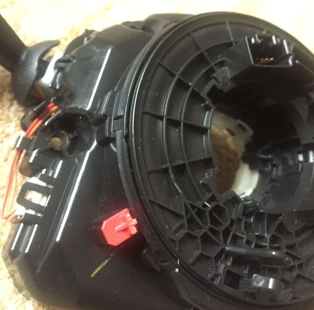

Numai ce m-am intors in romanica de o saptamana, si a aparut si prima problema de cand e masina la mine: la un viraj la stanga am auzit ceva trosnind din zona volanului, apoi am primit eroare de retraint systems failure. Am observat ca toate comenzile de pe volan sunt indisponibile complet. Functioneaza doar maneta de semnalizare si cea de stergatoare. Am desfacut volanul si modulul SLZ, sperand sa gasesc eva rupt (asa s-a auzit), dar nu am gasit nimic. Am desfacut si modulul slz, nimic nu pare rupt. cu exceptia unei chestii rosi, (poza) care nu am idee de la ce e. Am atasat si lista de erori din ISTA.
A mai patit cineva asa ceva, pus si simplu din senin?

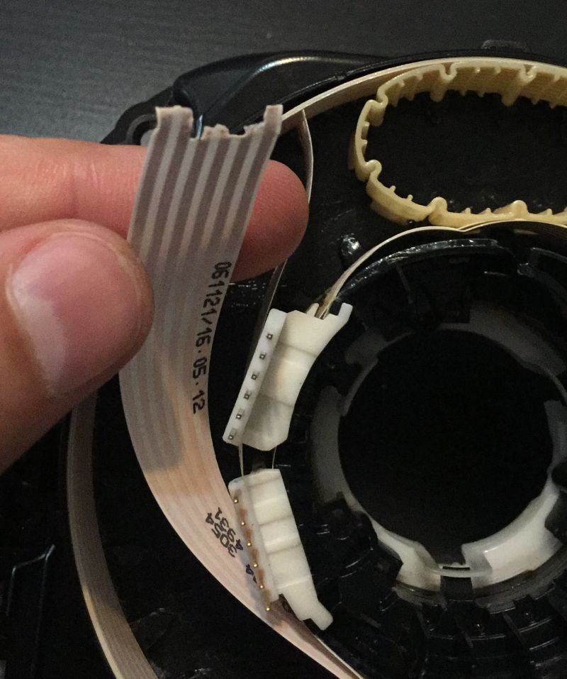

Am vazut in tutorialul atasat unde e panglica. Din pacate n-am mai apucat sa mai desfac si acolo, dar 100% aia e rupta, ca altceva nu are ce sa fie, la cum s-a auzit.
Mi se pare totusi foarte dubios cum a ajuns aia sa se agate si sa se rupa asa singura. Pare ceva defect de fabricatie sau proiectare. De umblat acolo, sigur nu s-a umblat.

Dupa cum vad eu spira, butonul ala rosu impiedica rotirea panglicii de tot si prin urmare ruperea firelor. Ori a agatat butonul si s-a rupt, ori cine stie. Asa ceva este si la E90 si deasemenea este un buton rosu, singurul mai ales...

Ba da, o chestie foooarte discreta. Am fost vineri la Filaret pentru revizie, si voiam sa le arat cum face, si n-a mai facut. Pana azi, cand l-am auzit de vreo cateva ori (doar cand luam stanga), pana cand a crapat. Banuiesc ca daca desfac o sa gasesc panglica respectiva facuta praf sau smulsa.... Nu imi explic ce si cum a agatat...
Am desfacut si partea care ramasese nedesfacuta. Asa arata cablajul. Nu cred ca e vreo sansa sa fie reparat in vreun fel.
