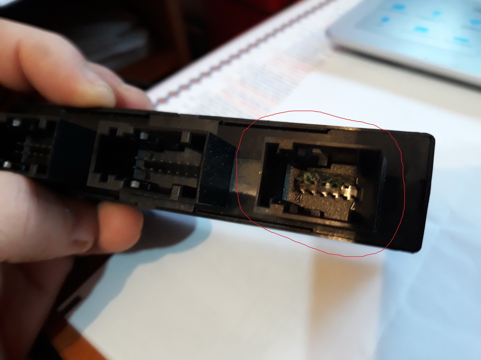

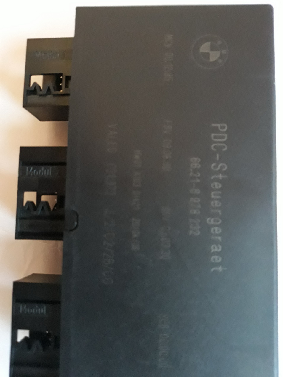

in prima faza am dat la o parte roata de rezerva si spre marea mea uimire nu am gasit acel modul MPM,eu nu-l am.Am gasit doar un modul mare negru cu 3 mufe pe care scrie pe el PDC Steurgerat Valeo 66.21-6978232 .Am desfacut toate cele 3 mufe de la acel modul sa le verific daca sunt ok si doar 2 mufe sunt uscate si ok,la a-3-a mufa am gasit oxid pe pini.Sa fie cumva dus acest modul si cumva asta sa fie de vina pt descarcarea bateriei?Am facut si poza
Cateodata senzorul de parcare nu-mi intra, imi arata eroare pe navigatie,dar foarte rar.
Nu inteleg de ce nu am acel MPM cum au toate e60-urile...
l.e. am desfacut si cutiuta pdc sa verific daca e apa inauntru si nu este.placa de baza este curata lacrima iar carcasa este perfect curata.
