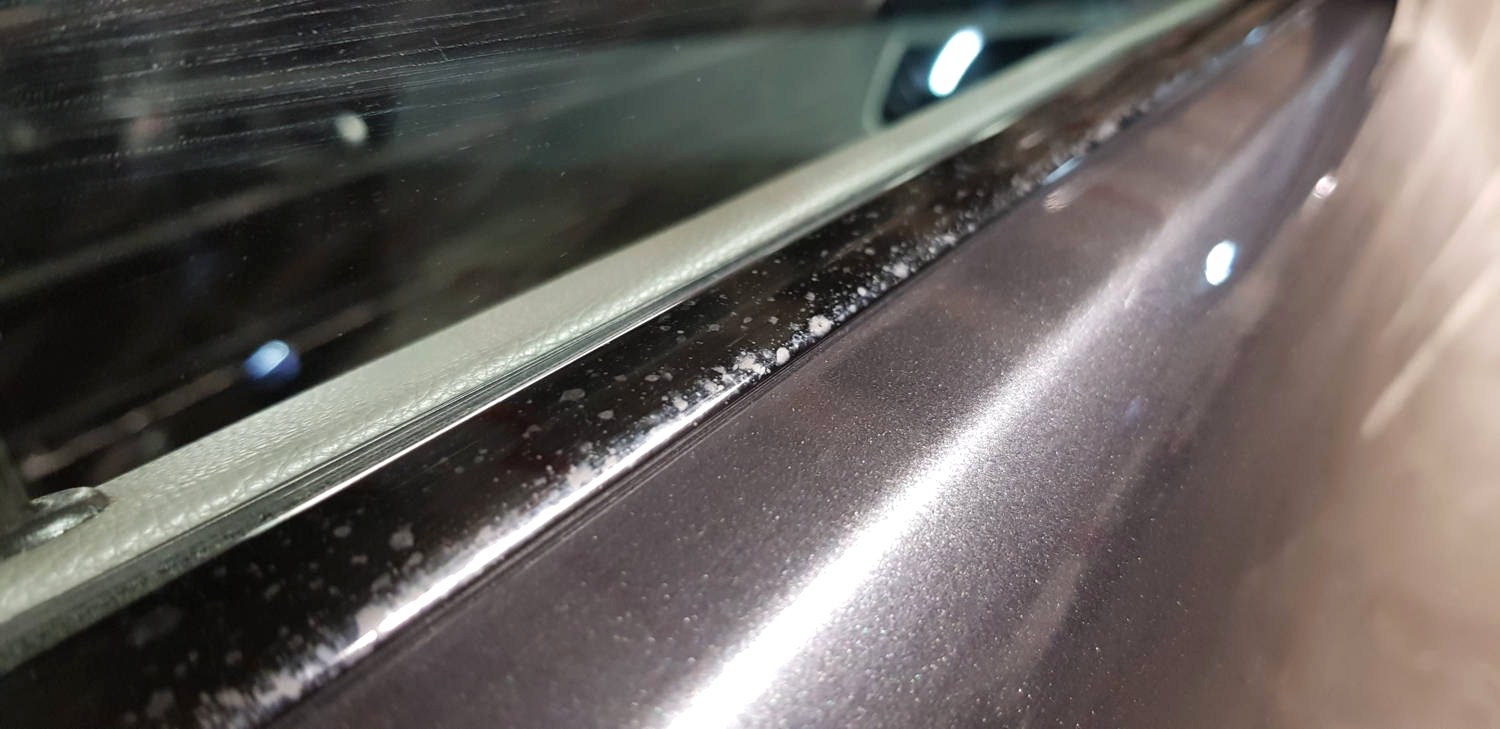

Curatare pete shadowline
Featured Replies
Mai degraba par corodate pe alocuri din poza decat patate. Posibil doar revopsirea sa te mai ajute.
Edited by Alexandru'
Sunt niste pete ca de calcar intrat in lac, nu sunt corodate

Analysis has determined that the discoloration is due to a film deposited on the trim which distorts the light reflecting off the trim. These deposits may come from car washes, hard water, or other environmental conditions.
CORRECTION
Deposits that cause the discoloration can be easily removed by polishing with a quality swirl removing polish, such as Meguiars #9.
Note: The glossy black trim pieces are anodized, not painted, and the discoloration does not mean that the surface has been damaged. Therefore, the trim pieces should not be replaced for this complaint.
ai putea sa schimbi si spalatoria..in caz ca sunt patate de calcar :)
Daca sunt pete de calcar, se duc doar cu otet. Am patit-o intr-o parcare subterana si faceam spume ca nu se duce cu nimic. :thumbsup:

O sa incerc mai intai cu niste otet ca nu costa nimic, dupa care daca nu da rezultate voi lua

Am vazut review-ul asta si pare ca-si face treaba
Ma mai batea gandul sa incerc cu ceva solutii detartrante pentru curatat baile, ce ziceti ?
Sa folosesti scotch de mascare sa protejezi vopseaua daca pui solutii detartrante.

tu ai citit ce scrie acolo ? polish , ce detartrant baie pui pe masina , pai iti pare WC ?

Nu pun detartrant pe masina, trimul cu pricina este demontat de pe masina
Tocmai am incercat cu otet, l-am lasat sa actioneze 10-15 min fara nici un rezultat

Le revopsesti si aia e. Atata bataie de cap pentru niste plastice de e90 :). I s-a dus vremea sa mai merite ornamente noi.
  • Author
Problema este ca ele nu sunt vopsite, si vopsite nu vor mai arata la fel de bine si de lucios
Sunt anodizate, care este un proces electrolitic
Sunt firme care fac procesul acesta. Poti intreba cat costa sa le refaca.
