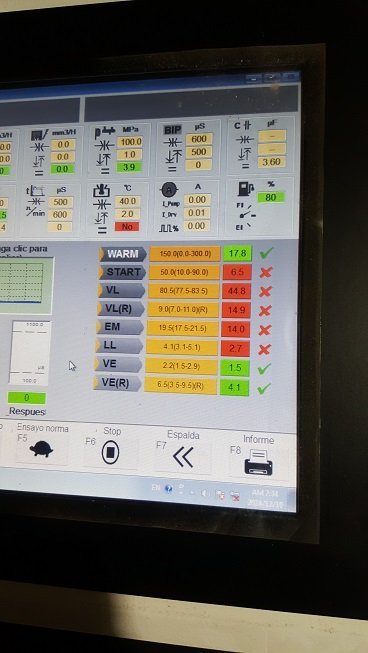

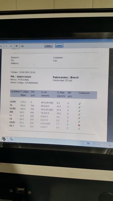

Cum nu pot uploada poze prea mari,mai scriu alt mesaj,sper sa fie ok,nu am alta solutie.
In pozele care le pun aici,de remarcat ca exista mai multe teste care se fac unui injector,indiferent de marca si referinta lui,si ca fiecare proba specifica in ce conditii trebuie facuta si ce cantitati de combustibil trebuie sa injecteze in fiecare dintre ele.
Pentru a se intelege ce reprezinta fiecare am sa dau exemplul citeva...
testul VL (R) inseamna test de retur 9.0(7.0-11.0) acestea sint cantitatile cerute(asta este injector siemens,de obicei cer foarte putin retur) ceea ce inseamna ca optim ar fi 9.0 ml dar orice cantitate intre 7.0ml si 11.0ml este corecta.
in poza alb-negru testul VL (R) cere retur de 30+/- 25ml si este un injector bosch,adica cere 30-25=5ml pina la 30+25=55ml

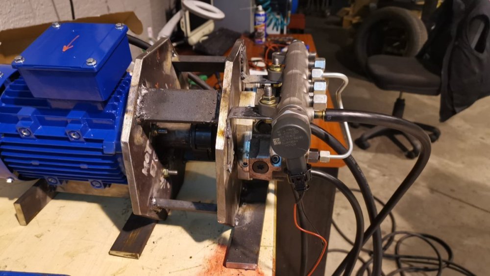

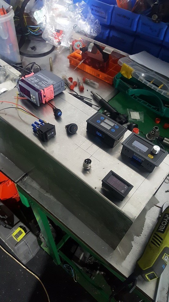

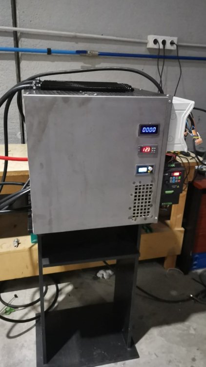

In locul placii de Arduino,ce folosea in video,care sincer sa fiu nu este chiar asa de fiabil,si iti spun asta din propria experienta,este prea lent,mai bine iti cumperi un simulator chinezesc.Cel din imagine este bun si pentru injectoare electromagnetice,si pentru injectoarele piezoelectrice, capabil sa suministreze impulsuri electrice de 140v.
In orice caz,la final ai nevoie de un sistem care sa iti produca presiune in jurul a 1600 bar si la care sa conectezi injectorul,iar asta este un banc de probe sau ce ti-am aratat mai sus intr-unul din mesaje,atasezi un motor electric de vreo 3,5kw cu un variator de frecventa de 4...5kw,pentru controlul vitezei, la o pompa common rail si o rampa.
