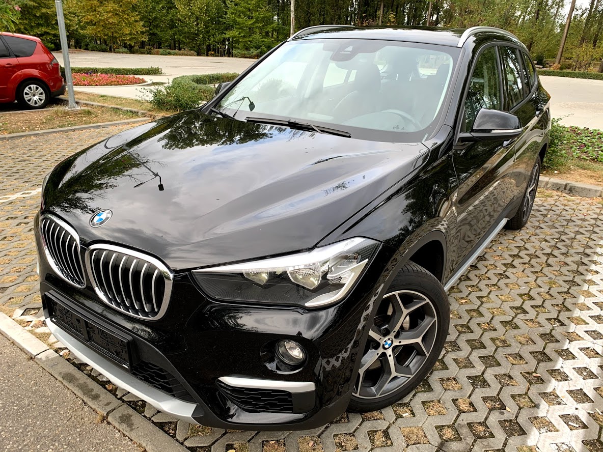

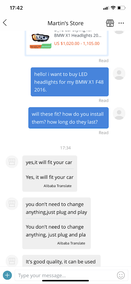

Salut, am un X1 F48 cu becuri normale si vreau sa am lumini LED.
Stiu ca cea mai sigura metoda este sa cumpar unele originale de la dezmembrari, dar le-am gasit pe astea pe aliexpress si vanzatorul sustine ca se instaleaza si functioneaza imediat.
Ce problem pot sa intampin la ele? Sa nu se potriveasca? Sa se defecteze repede? Sa ma opreasca politia?
Pare cam prea usor si de aia am un sentiment ciudat.
Ce ma sfatuiti sa fac pentru a trece pe LED, eventual la costuri decente?

Din surse credibile, nu tin mult(nu mai mult de un an) si poti sa ai probleme la instalatia electrica(sa ti faca un scurt si sa ti arda vreun modul)
Eu unul, nu m as risca!

ieftin si bun nu cred ca exista
variante sunt retrofit sau daca exista pentru acest model un producator de piese gen hella sa faca un kit plug and play cum au pentru VAG, dar ma indoiesc
