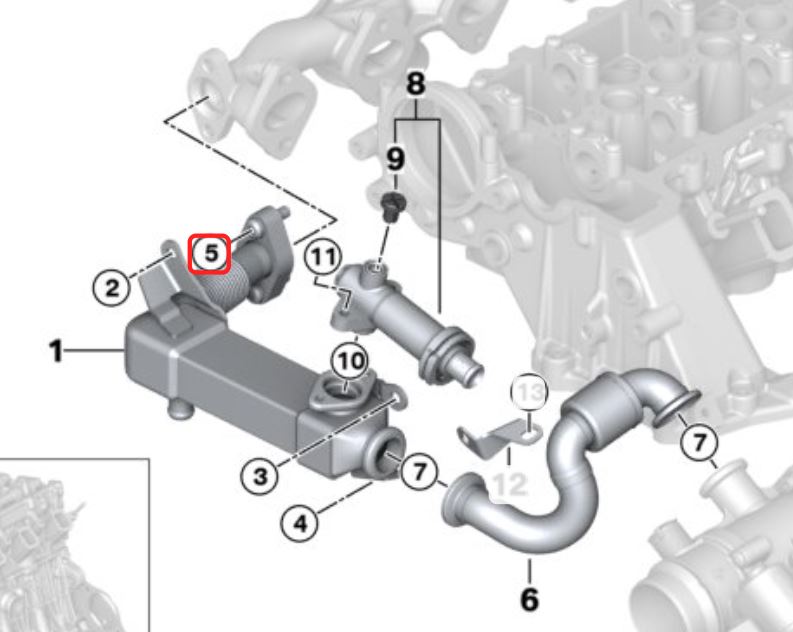

In incercarea de a schimba pompa de vaccum la un e60 M47, in momentul in care am vrut sa desfac unul din cele doua suruburi care prind flansa racitorului de gaze de galeria de evacuare, doi dinti ai surubului de sus, s-au rupt atunci cand trageam cu torx-ul sa-l desfac...
Ma poate ajuta cineva sa-l scot, contracost bineinteles, in bucuresti, buzau sau in imprejurimi.
Multumesc anticipat
P.S. Am atasat si o poza cu bestia...
Poate nu a intrat torx-ul pana la capat si s-a rupt doar la capat. Incerca sa cureti locasul si apoi sa bati usor sa intre torx-ul pana la fund. Cand incerci sa desfaci pune un prelungitor si bate cu un ciocanel nu cu mana. Ideea sa ii dai socuri sa il desfaci. La mana in cazuri de genul se rupe
