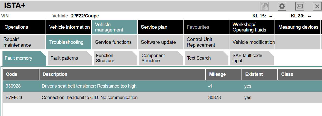

Daca nu afiseaza corect, intri in setari si schimbi, ele vin default sa zicem pentru F30, 6.5" ( e acelasi hardware, difera doar impachetarea ), deci daca aveai original 8.8" sau 10" evident se vede aiurea. Sunt la propriu 2 click-uri.
De consumat bateria nu trebuie sa iti faci griji pentru ca este alimentata de navigatia OEM, nu separat, deci se comporta fix la fel ca originalul, deoarece tu inlocuiesti doar ecranul, nu intreaga navigatie. Se pastreaza tot ce ai acum si adaugi in plus android-ul.
Singura eroare pe care o ai cand scanezi masina este ca nu va ma detecta ecranul original si va zice asta ( vezi atasament ).
