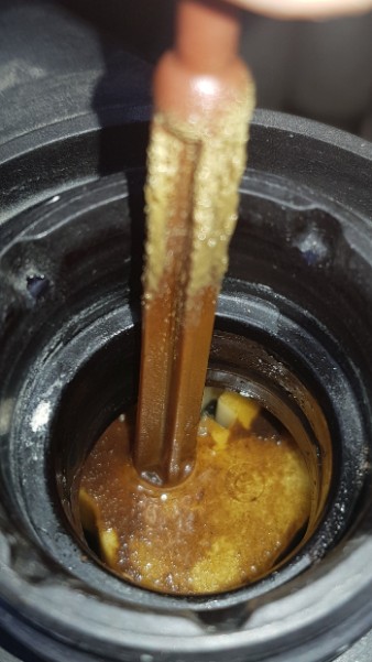

Salut
Astazi am verificat antigelul care a fost schimbat acum 2 ani si are culoarea maro in loc de albastru.
Din ce am citit banuiesc ca e termoflotul
Pot inlocui numai garniturile acestuia sau trebuie schimbat cu totul
Are cineva un diy cu schimbarea acestuia?
Se schimba greu?
Bmw 320d e90 2006 164cp

Nu.inainte am verificat.tot albastru era.asa arata acum
Salut,
La cum arata, clar este o problema, trebuie spalat cu ceva solutie care sa topeasca gelul acela, abia apoi se goleste si se pune antigel albastru.

Trebuie facut flush de minim 3 ori la ce mizerie ai acolo si abia dupa te apuci tu sa schimbi garnituri sau ce mai spui tu pe acolo. Eu personal nu am vazut in viata mea asa mizerie si culoare la antigel, asta spune multe despre cum este intretinuta masina..

Ma tem ca trebuie sa faca flush cu furtunul de apa sub presiune, altfel slabe sanse sa scape de mizeria aceea, este rezultatul unei proaste intretineri a motorului, plus probabil combinarea dintre lichide de proasta calitate numite generic antigel, indiferent ca au fost la baza de aceeasi culoare.
Din pacate, vedem tot mai des lucruri de genul acesta, posesorii de BMW din ziua de azi nu stiu sa respecte cu adevarat marca si tehnica pe care o au in stapanire, dar asta e valabil si la alte marci, nu doar aici.

Eu nu cred ca o sa-i faca nici macar un flush normal.. de apa sub presiune nici nu mai avea rost sa pomenesc dar bine ca ai facut-o tu, poate se foloseste cineva de informatia asta care este si cea mai eficienta de altfel.
Sa adauge si solutie de curatat radiatorul si sa mearga cativa km sa isi faca efectul.
Am vazut la mai multe masini acest galben/maro si era ori de termoflot ori de la _chiulasa_. Iti face presiune?

Nu am antigel in ulei. Antigelul aste maro.acum 2 ani cand am schimbat antigelul am pus albastru g11 asa era culoarea lui si inainte de a pune
Acum am vrut sa mai verific nivelul si am vazut problema
Cred ca o sa schimb si garnitura aia de la carcasa filtrului de ulei daca tot demontez acolo. Am inteles ca si asta se duce cu timpul si incep sa apara scurgeri pe acolo de ulei.
Daca ai garniturile termoflot duse , ai scurgeri de ulei spre afara ,adica vezi picaturi de ulei sub masina .
Verifica mai atent problema ,e aproape imposibil sa fie de acolo . Arata prea urat !
Am avut problema asta la un logan si era ciupita garnitura chiulasa .
