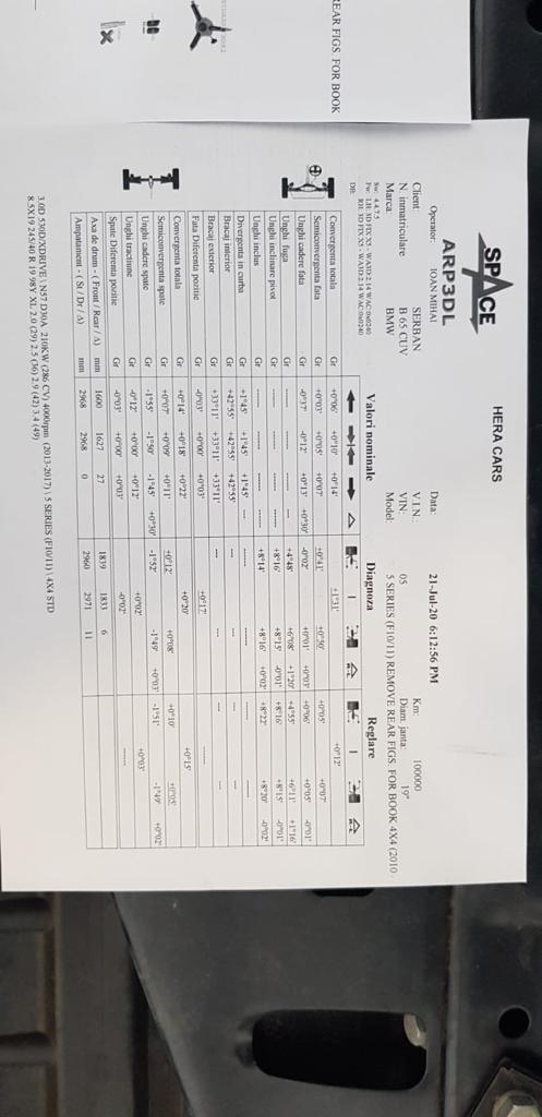

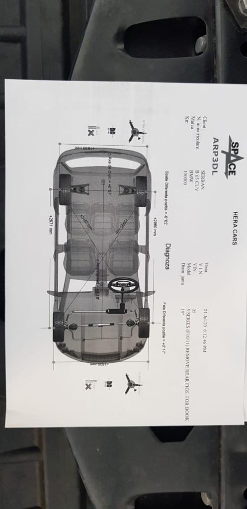

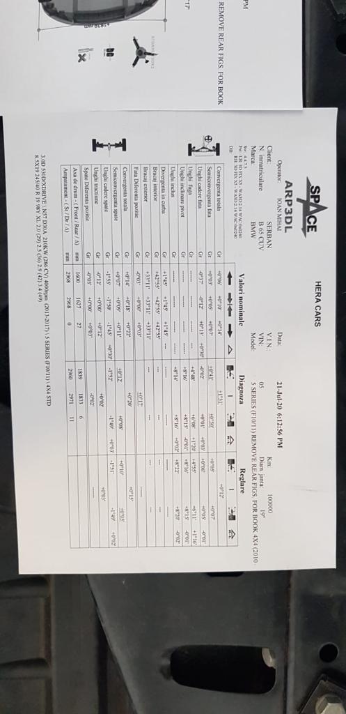

Sincer nu stiu cum sa interpretez rezultatul DIAGNOZEI.
Atasez spre interpretare rezultatul.Cateva observatii pot face si eu , ampatamentul diferit stanga dreapta,diagonalele cu valori diferite...desenul in sine arata asimetrii...deci cum se interpreteaza starea masinii???
Nu prea aratĂŁ cum trebuie, cred ca mai trebuia inca o planșĂŁ cu informații, ĂŽnsĂŁ daca citim puțin si planșĂŁ asta vedem ca la tine e fuga pe dreapta fata destul de mult in fata, efectiv vezi cu ochiul liber cum roata din stânga fata este mai in spate ca cea de pe dreapta, din câte știu eu la majoritatea mașinilor fuga nu se regleazĂŁ, este cauzata de vreun accident sau vreo lovitura puternica si e posibil sa fie ceva componente strâmbe (Brat, fuzeta, etc) Edited by WIN60
Apreciez opinia...trimit si celelalte determinari pentru a iti face o idee completa..a avut o lovitura totusi pe dreapta fata nu stanga si am schimbat ceva piese dar poate nu destule...sau poate chiar nu e nimic de facut...

PĂŁrerea mea este ca pe dreapta este mai avansatĂŁ ( adicĂŁ nu e bine), iar in stânga este bine, oricum este destul de mult de in fata, nu știu ce ai schimbat ĂŽnsĂŁ mai trebuie umblat. In principiu trebuie luate pe rând ( Brat superior, inferior, amortizor, bieleta antiruliu, bieleta direcție, cap bara, bara antiruliu, fuzeta, nu neaparat in ordinea asta).
Ma asteptam ca pe dreapta sa fie rota mi retrasa intrucat impactul fost acolo...acum care e situatia? stanga e la locul ei si dreapta este avansata ? sau stanga e retrasa si dreapta e la locul ei ?

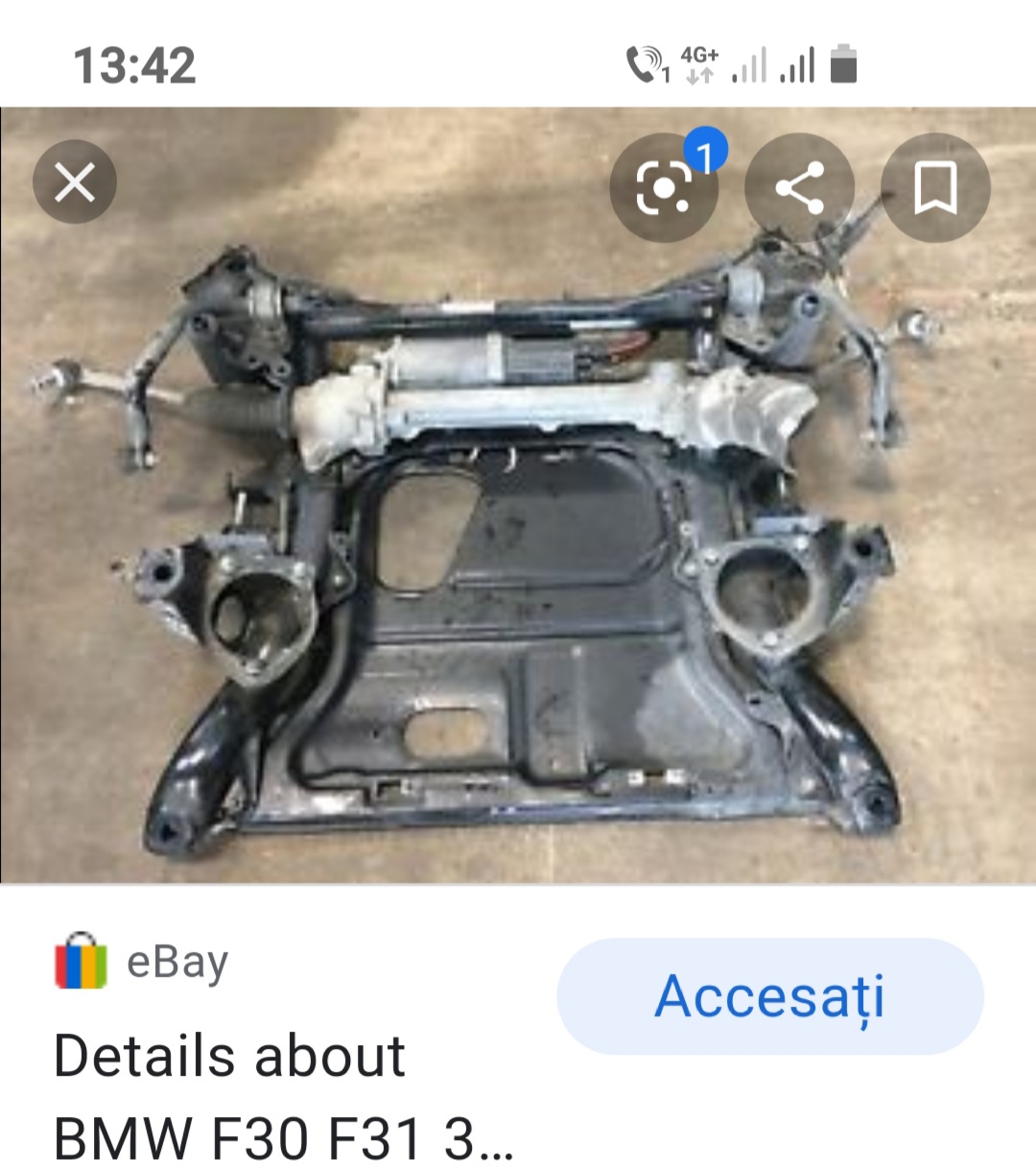

DupĂŁ accident,trebuiau verificate buloanele și cadrul care se prinde pe caroserie
Pe cadrul ala vin prinse motorul și caseta de direcție,bratele suspensiei
Probabil aia nu au vĂŁzut ca e strâmb,și l au lĂŁsat asa.
Pare cel mai probabil ca diferenta sa fie de la puntea fata dar nu parea sa fie atinsa sau deformata.Primul pas ar fi sa fie verificata prinderea de caroserie...dar daca se ajunge la schimbare punte , care ar fi costurile , piese plus manopera?
Puntea nu se schimba preventiv, trebuie verificatã daca are ceva, nimic nu se schimba preventiv ci doar daca se vede clar ca e strâmb sau lovit ceva, e vorba de procedura in sine si chiar si de costuri, puntea fiind destul de piperatã, cred eu.
Exact se iau nișe mĂŁsurĂŁtori de pe anumite șuruburi, chiar prinderea de caroserie cum ai zis, diagonala, verticala, orizontala, daca nu sunt egale toate, trebuie schimbatĂŁ.

https://www.leebmann24.de/bmw-ersatzteile/view/btdetail/?series=f10n&typ=5e51&og=02&hg=31&bt=31_0824
Deci pentru un 520 diesel din 2015,este 1000 .
Manopera,probabil ĂŽncĂŁ 1000
Plus,ce mai gĂŁsește rupt când se apuca sa desfacĂŁ.
