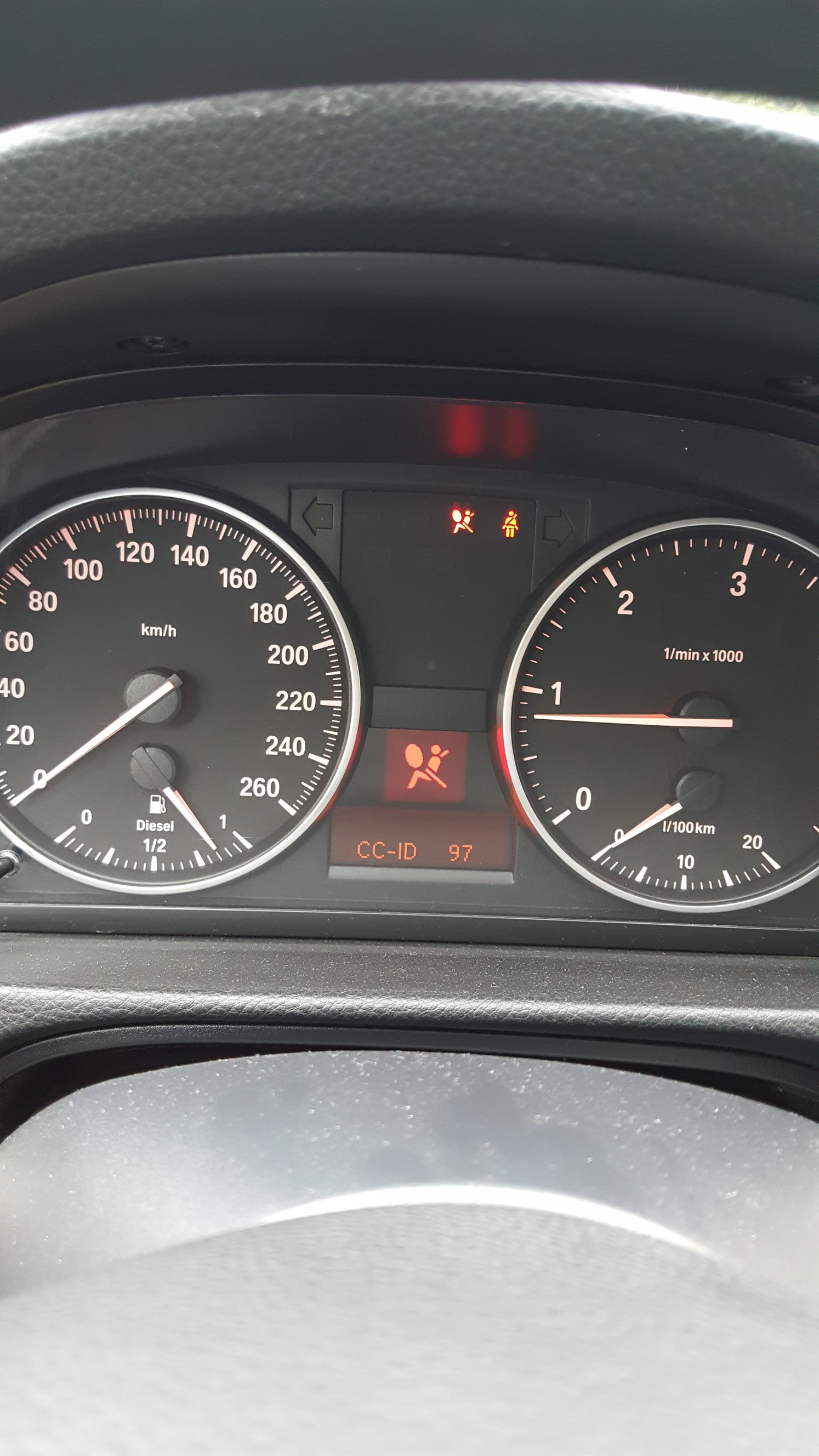

Problema e ca dupa ce am reparat trapa am ramas cu eroarea de airbag aprinsa, precizez ca a trebuit sa scot mufele de la airbag-urile laterale de sus de sub plafon si le-am pus la loc dupa ce am terminat cu trapa. Imi apare eroarea CC ID 97, o sa atasez poza .
Care ar fi cauza de mi sa aprins acest bec airbag care este insotit si si de cel de la centura, ori nu am pus bine mufele sub plafon desi eu zic ca le-am pus ori in timpul lucrarii am stat cu genunchii pe scaunul de la pasager si as fi rupt acea plasa

Acestea sunt erorile care mi le arata.
