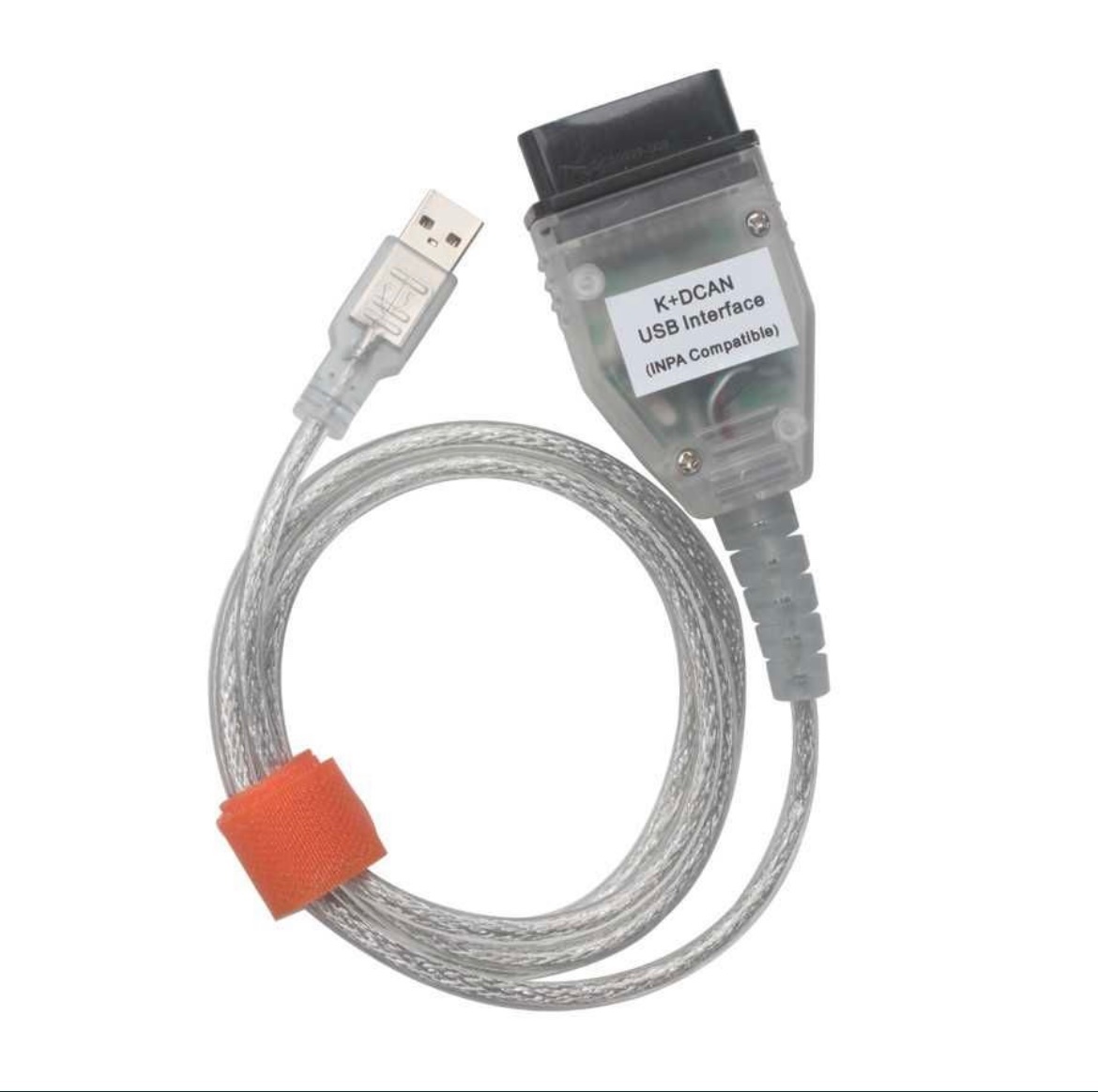

Folosesc o interfata precum cea din poza atasata mai jos.
Dupa incidentul de anul trecut stiam si mi-am propus sa nu mai accesez FRM-ul, insa am fost nevoit sa fac o scanare full intrucat nu am reusit sa accesez toate functiile 🤷‍♂️ (test presiune DPF, actionare pompa motorina la schimbarea filtrului, etc) fara aceasta scanare.
Am posibilitatea sa conectez un charger de 30A, atunci cand fac codarea.

Eu nu as folosi petarda aia de interfata la codare.
Faceti codare la modele mai noi?
Cel putin o clona chinezeasca dedicata ICOM NEXT!
..fie iti plce sa te joci cu focul, sau vrei sa inveti sa recodezi singur FRM-uri..
Alimentator serios e doar prima parte a procesului codarii..
Exact, acea interfata este o petarda, daca vrei sa mergi pe genul acesta K plus Can macar ia ceva de calitate, de la BimmerGeeks de exemplu.
Pana la urma trebuie sa intelegem ca aceste masini sunt pline de electronica sensibila la variatii de tensiune si curent plus ca toate interventiile gen schimbare filtre de combustibil sau module trebuie sustinute prin procedee software de aerisire si codare fara de care exista riscul de a defecta alte subansamble.
