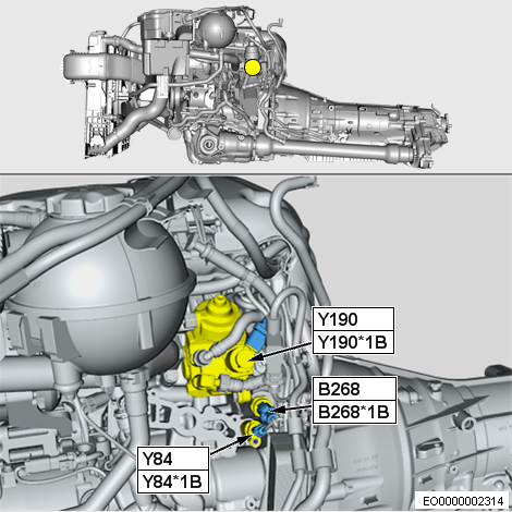

Eroare de presiune ulei se aprinde la valori masurate intre 0,2 si 0,5 BAR, verifica/schimba valva ce regleaza presiunea de ulei (Y84)
Edited by zeronoo
  • Author
am schimbat-o dar eroarea tot apare
Atunci poate ca ar fi cazul sa masori presiunea in mod clasic, si daca valorile joase se confirma...
