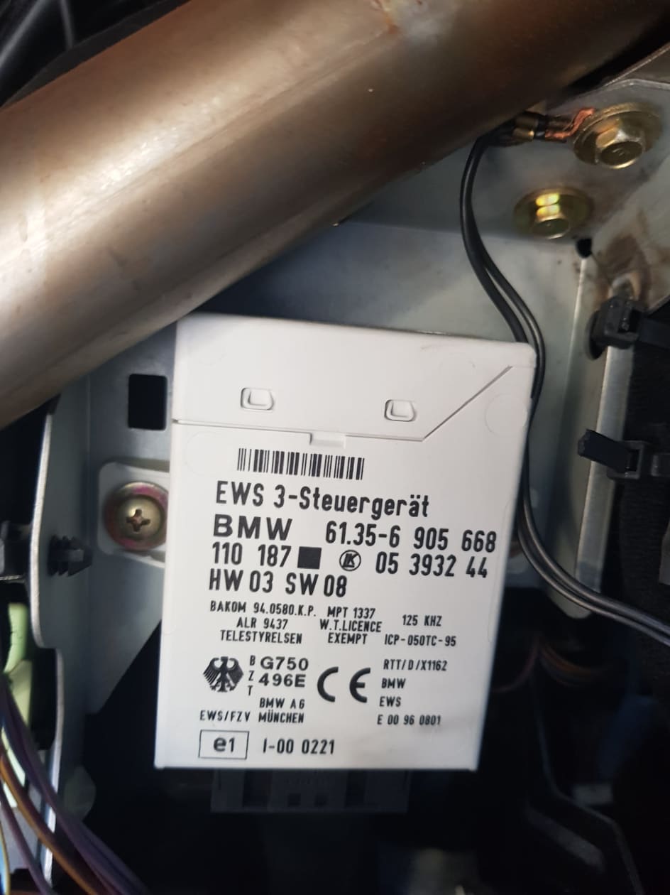

Salut,
Am si eu un modul ews care facea figuri si l-am pus pe direct( am facut punte intre cele 2 fire si de atunci nu mai am probleme cu pornirea de aproximativ 3 luni). Inainte imi facea cam la o saptamana.
Exista vreo sansa sa mai gasesc vreounul in stare buna sh ? E plug and play sau trebuie codat cu inpa ? Trebuie fix acelasi cod cu aceleasi HW si SW ?

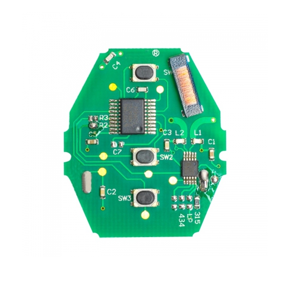

Tot la aceasta masina as vrea sa fac si o cheie de rezerva, am schimbat bateria vl2020 la cea de rezerva si nu mai functioneaza inchiderea din cheie cu ea, dar masina porneste in continuare normal. Se poate face cu inpa scrierea unei noi chei ? Care este mai exact chipul la acest model? Am vazut pe diverse site-uri chip din ceramica id40 pentru aceasta telecomanda, dar original nu cred ca sunt separate chipul de partea electronica a cheii.
Nu, e PCF7935 formatat special pt BMW. La cheile China vine separat, la cheile originale transponderul este EML10030A lipit direct pe PCB.
Eu zic ca merita efortul ca sa pastrezi masina cat mai originala, altfel poti sa faci si IMMO off, scoti EWS de tot si aia e...
Se poate proba cu inpa o cheie daca e buna partea de inchidere centralizata ? Scrierea cheii si respectiv sincronizarea ei pentru functia de radio e posibila cu INPA ?
Nu se poate face nimic cu INPA, inafara de vazut daca transponderul e valid sau nu...
Partea de inchidere centralizata la E46 si alte vechituri bazate pe sistemul EWS se sincronizeaza in contact (gasesti pe YT cum se face) nu din tester
Ma refer la programarea pe masina a unei noi chei( chip) + clonare ews cu inpa
