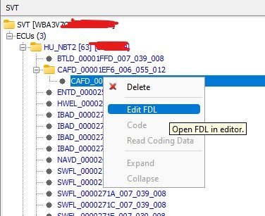

Personal prefer sa o fac cu E-Sys dar daca aveti BimmerCode sunt aceleasi valori. Trebuie sa stiti sa folositi E-Sys, sa va conectati la masina si sa faceti o codare FDL.
Pentru documentatie E-SYS accesati linkul :
https://mega.nz/folder/MmQ1EQiA#v5e1O_61DFjyOTNPVjTuWA
Daca deschidem NCD-ul dupa ce l-am citit
o sa trebuiasca sa cautam 2 parametrii si anume HMI_VERSION si HMI_ID_VERSION

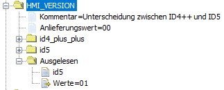

HMI_VERSION cuprinde doar id4_plus_plus si id5 ca parametrii de codare

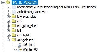

HMI_ID_VERSION cuprinde id4_plus_plus , id5 , id5_plus_plus, id6 si id6_plus_plus ca parametrii de codare

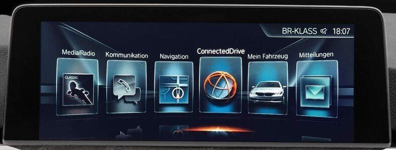

Putem sa ne jucam cum vrem cu ele si sa alegem orice. NU se strica nimic, doar ca pe ecranul navigatiei iD4 sau iD5/iD6 , in functie de ce alegeti, o sa va apara diferite interfete.

Pentru unitatile cu 2GB RAM adica unitatile iD4 nativ avem doar HMI_VERSION = id4_plus_plus si HMI_ID_VERSION id4_plus_plus

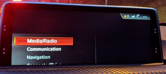

Pentru unitatile cu 4GB RAM avem urmatoarele codari:

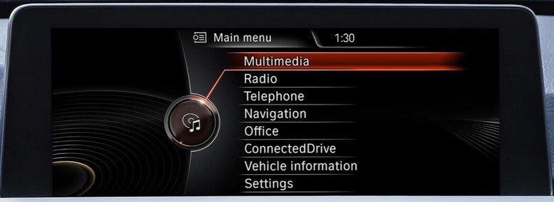

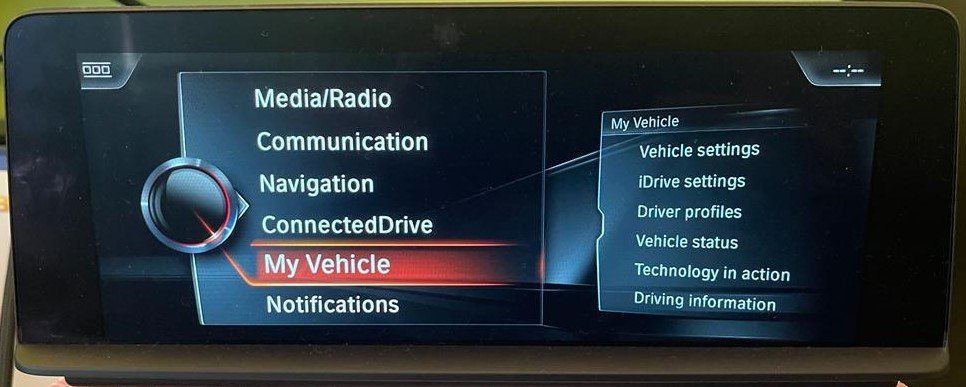

Codam HMI_VERSION = id5 si HMI_ID_VERSION id4_plus_plus si avem
Codam HMI_VERSION = id5 si HMI_ID_VERSION id5 si avem
Codam HMI_VERSION = id5 si HMI_ID_VERSION id5_plus_plus si avem
Codam HMI_VERSION = id5 si HMI_ID_VERSION id6 si avem
Codam HMI_VERSION = id5 si HMI_ID_VERSION id6_lite si avem
Alte interfete nu exista pe unitatile cu 2GB / 4GB RAM iD4 / iD5 / iD6

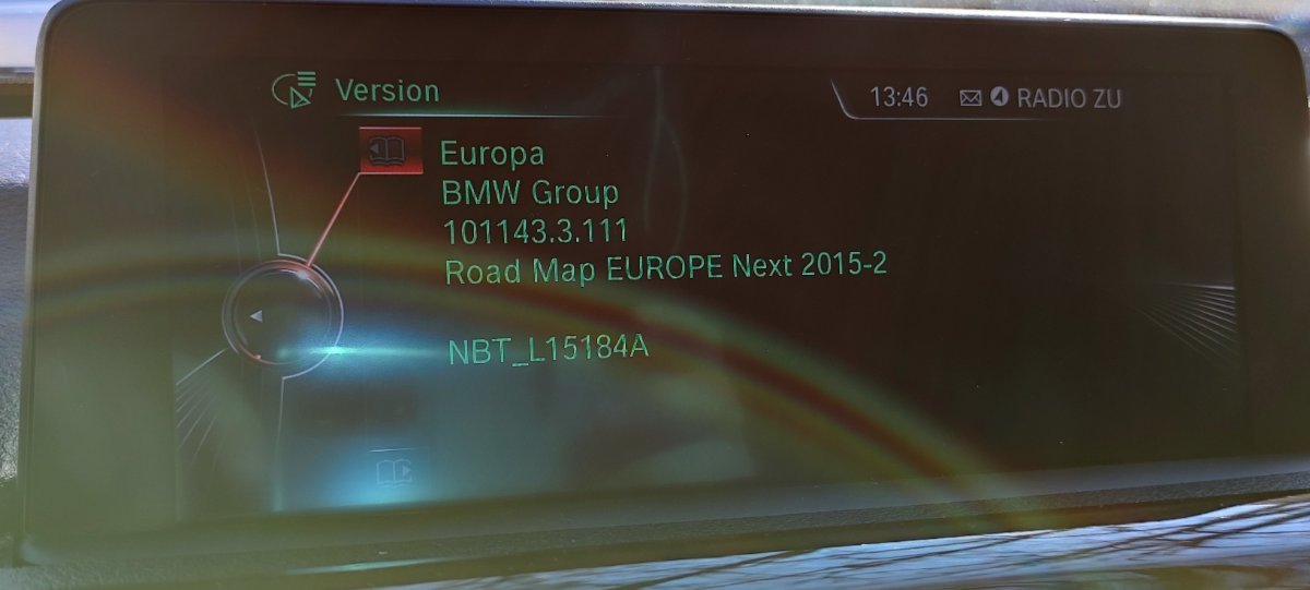

Asadar, la un version check, am gasit, daca inteleg eu bine, ca as avea NBT simplu.

Second, Unitatea ta este NBT si nu suporta CarPlay!

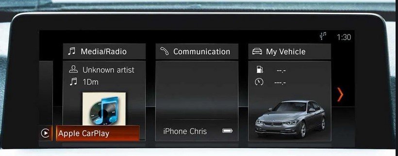

Pentru a avea carplay ai urmatoarele variante:
1. Cumparat o cutiuta chinezeasca MMI care suporta si CarPlay si android auto sa va impace pe amandoi.
2. Schimbata unitatea ta actuala NBT cu o unitate NBTevo. O sa ai CarPlay si Androis Screen Mirroring, nu android auto
Personal nu recomand cutiutele chinezesti! Dar in cazul tau cred ca este cea mai buna si ieftina varianta!
