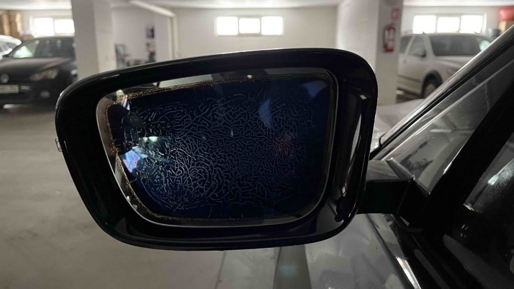

Salutare,
Sunt posesorul unui BMW G20 2019 si recent am gasit masina in garaj cu sticla oglinzii stanga fata inchisa la culoare si cu o multime de nervuri de culoare argintie (sunt asemeni unor firisoare prin care circula apa), mentionez ca nu pare lovita sau avariata si de asemenea suprafata sticlei nu prezinta zgarieturi sau deformatii.
Mentionez de asemenea totul este functional la ea, atat reglajul electric cat si unghiul mort, insa dat fiind culoarea ei si acele nervuri, vizibilitatea este aproape zero si se disting doar luminile farurilor masinilor din spate.
Are cineva ideea despre ce ar putea fi vorba si care ar putea fi costul inlocuirii?
Am atasat  o poza cu oglinda.
Multumesc!

6 minutes ago, Romulus said:
Presupun că mașina nu era în acel garaj din fotografie când s-a întâmplat evenimentul.
Masina a fost parcata vineri 2 ore in oraș dar la plecare nu erau probleme… într-adevăr sticla oglinzii stângi are joc, se mișcă destul de ușor însă ceea ce nu inteleg de ce începând de azi oglinda dreapta a înțepenit… cea stricata se pliază in continuare la închidere.

Salutare,
Am reusit sa schimb oglinda, la reprezentanta BMW costa 3.000 lei fara manopera, la un service oarecare 2.100 lei cu tot cu manopera. Pretul mare vine din faptul ca oglinda este prevazuta cu auto-dimming.
Am achizitionat-o printr-un prieten care lucreaza la un magazin de piese. Oglinda a costat 1760 lei iar montajul s-a facut in 5 min.
Multumesc tuturor pt sfaturi!
