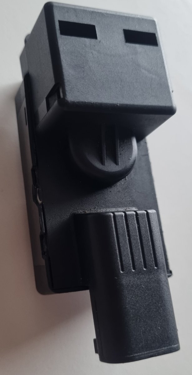

Incerc sa resuscitez si eu acest topic, deoarece se pare ca suntem mai multi cei carora ne face probleme aceasta eroare(9C6A). 😃 La mine auzind compresorul la activare, presiunea gazului in instalatie fiind in parametri(pe diagnoza), si nici o siguranta arsa, am eliminat astea ca fiind cauzele erorii, schimband senzorul AUC din imaginea atasata..., dar fara succes.
Daca sunt si alte posibile cauze, le multumim celor implicati cu raspunsurile. 🙏🏼
