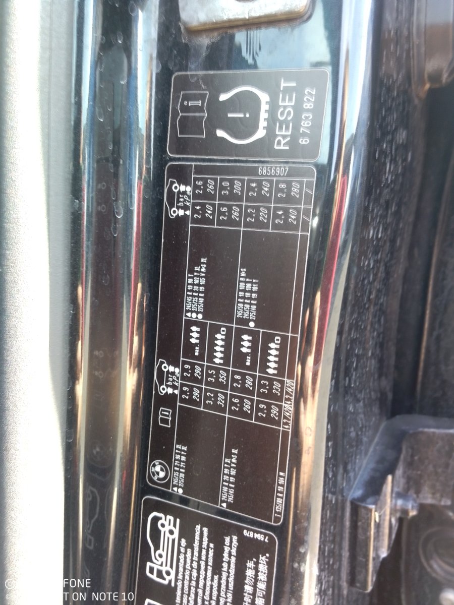

La poza atașată va rog să-mi spuneți ce înseamnă săgeata și bulina din dreptul dimensiunilor rotilor.
A doua ,
Rotile de iarna as putea sa le pun 245 45 R 19 pe toate 4 roti cu 8,5j(așa am primit rotile de iarna)
Pe mașina am cauciucurile de vara
245 45 r19 8.5j fata
275 40 r19 10 j spate
Mulțumesc anticipatIMG_20220830_095213.thumb.jpg.97e59b326265d9d8fd5d064b86290870.jpg

E combinatia MARIMII cauciucurilor (fata-triunghi  spate cerc) sigura si permisa, garantata daca vrei..  de fabricant pentru rotile de 19/20/21.. si gradul de incarcare permis si presiunea in roti, tot in functie de gradul de incarcare a masinii.
