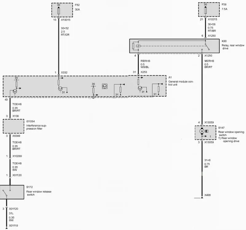

Atentie: conform schemei logice exista 2 circuite
    1. Circuitul in care motorasul de deschidere este activat  si deschide geamul  (MANSONUL DIN DREAPTA )
    2.Circuitul format  din Buton ->Modul Filtru -> GM5 ->siguranta F52(TRECEREA FIRULUI PE PARTEA STANGA in mansonul de cauciuc )bca289b1-8b11-477d-8ecc-9606e574da71.jpg.615538e4be0186168ff50503aa4c5036.jpg

Asa cum spuneam mai sus , conform schemei logice exista 2 circuite .
Pentru verificarea pe direct daca este actionata deschiderea poti face in felul urmator.

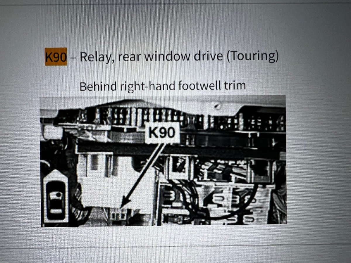

1.Se da jos torpedoul si identifica releul K90 care se ocupa de actionarea motorasului de deschidere al haionului de sticla.
2.Se verifica cu o baterie 5v si aparat de masura daca releul merge
3.Conform diagramei se face o punte de la soclu de releu k90 ( il pui "pe direct" ca sa actioneze deschiderea) - PIN 2 CU 6
+Verifica si siguranta 58 - 7.5 A
In momentul cand faci punte si se deshide inseamna ca circuitul este ok.
5.Verificare traseu BUTON - GM5
Acesta este un pas important ca sunt multi posesori care s-au lovit de aceasta problema
Aici punem accent pe partea stanga conform schemei logice
Traseul este in felul urmator :
TRASEU 1 : Buton sticla -> (prin mufa la panglica) panglica neagra ( strabate sticla prin partea stanga ) -> 2 cabluri negre ( o piesa de forma patrata unde se face tranzitia de la panglica la fir normal) => 1 cablu negru vine prins de caroserie si celalta intra in ansamblu din sticla si metal

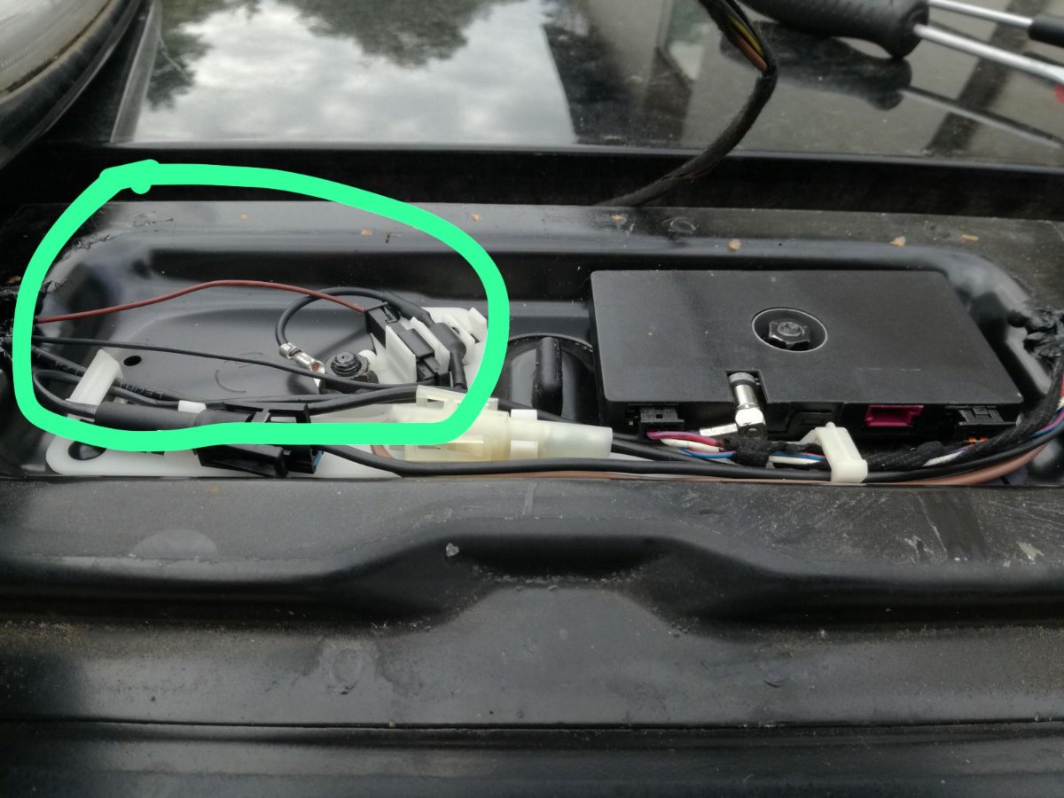

ATENTIE: se desface spoilerul ( prins in 4 suruburi de 10 ) - dai capacul de plastic de la ansamblu de haion sticla si o sa vezi acele suruburi + se desface plasticul de protectie unde este localizat modulul antena ( pt deblocare prin cheie)
Firul negru se duce la mijloc unde este acel modul si se mufeaza la un fir MARO/Dunga rosie

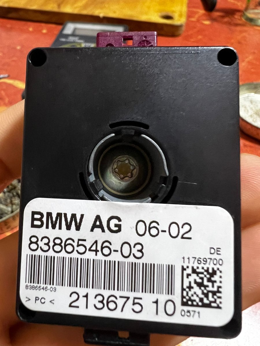

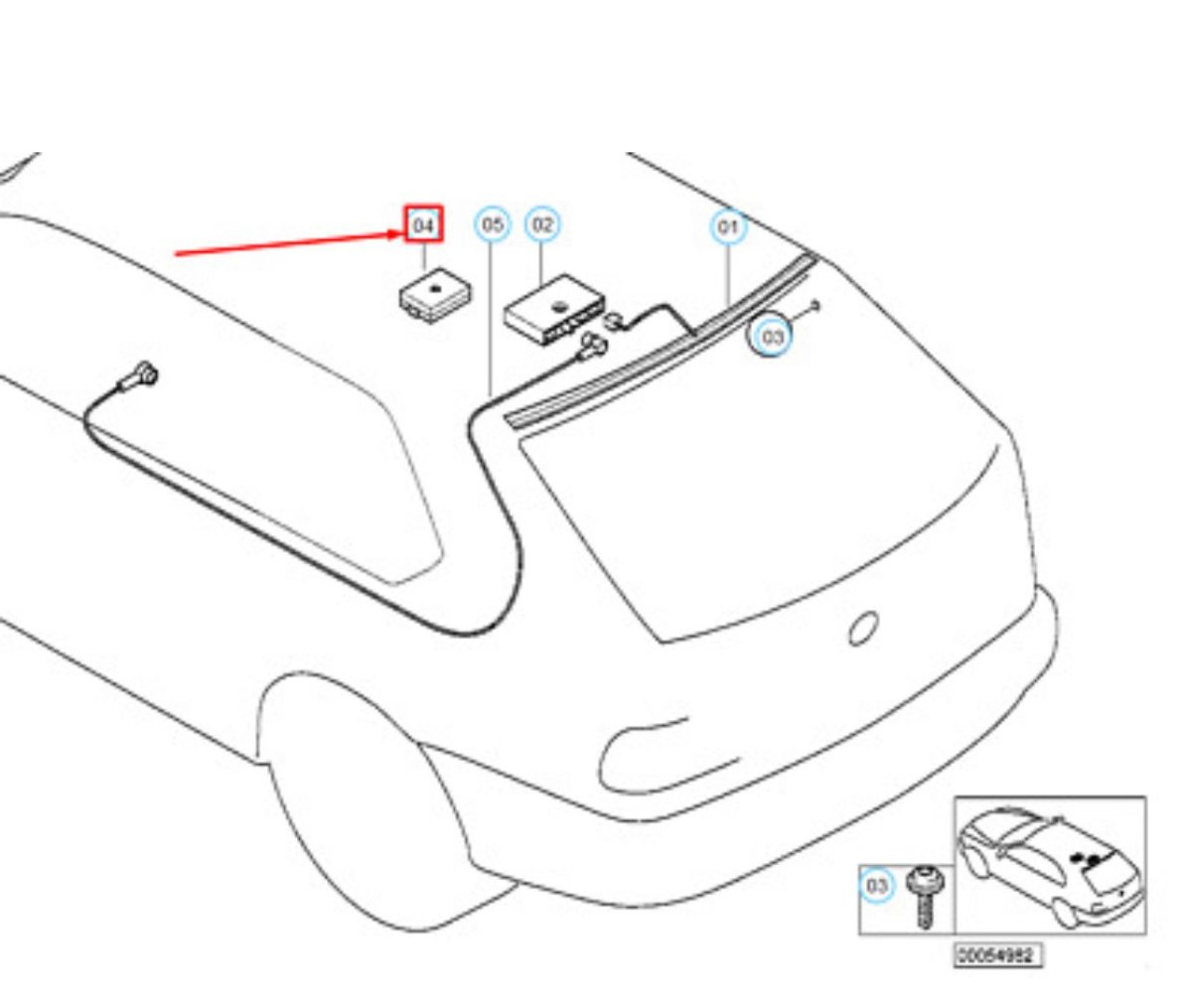

TRASEU 3: Firul BR/RT ( Maro Rosu ) strabate inapoi spre stanga si intra in mansonul de cauciuc -> pana la modulu de interferente ( piesa nr.4)
Nota: se desface plasticul de la stalp ( prins in 2 suruburi si 2 cleme de plastic ((sus localizate)) + lampa , plasticul lung dintre geam si plafon si piesa de metal care prinde pafonul
Plafonul acuma se poate da putin in jos cat sa ai acces la filtru de interferente prins cu un surub torx
Sunt alti utilizatori care au spus ca s-a rezolvat problema schimband acel filtru. Eu i-am refacut toate lipiturile si l-am verificat si era tot in parametrii.
Dupa ce desfaci acel filtru poti controla utilizand un aparat de masura continuitatea . Verifica din aproape in aproape sa vezi daca intrerupe undeva
