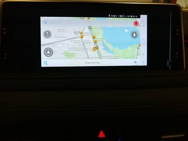

Pentru referinta, asa arata waze cu mirroring de pe un Galaxy S8 pe fosta masina (F15).
