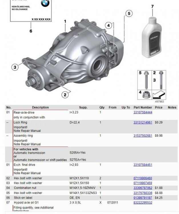

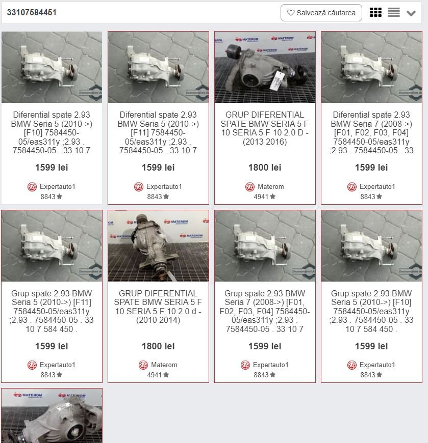

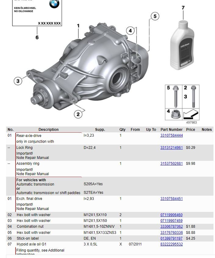

Ca idee, din putinele informatii pe care le-ai furnizat, am cautat eu piesa si rezultatul primit este in snip-ul de mai jos.
Daca am nimerit masina cum trebuie, sunt destule sh pe pieseauto.ro (atasat snip...ca idee).
Eu cand am schimbat din greseala, din pacate diferentialul la mine, m-am luat (babeste; de fapt am citit pe alte forumuri ce e de facut sa nu gresesc..) dupa numarul de suruburi de pe placa din spate a diferentialului si am luat raportul de transfer si PN din realoem si cu alea am cautat diferential. S-a potrivit perfect si l-am pus pe ala ca avea km mai putini... am unul de rezerva in garaj.
