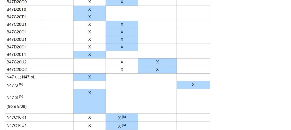

@alex230ro in referinta din tTIS in dreptul motorului N47S (facut pana in 2008) asta scrie - 10W40; are un indice atasat motorului mentionat si la indicele respectiv scrie "TU2 = T2 / TOP = S"
Tu ce intelegi din asta?
Bine-ntels ca si dupa Sept 2008 au fost facut motoare "S" dar recomandarea se schimba pentru clasicul 5W30.
Daca nu consuma, pune tot 5W30. Daca vrei sa oferi protectie mai buna poti sa incerci sa pui 5W40. Poti sa pui si "doar" LL-01. LL-04 e specific diesel. Si schimba-l pe la 10-12k km.
