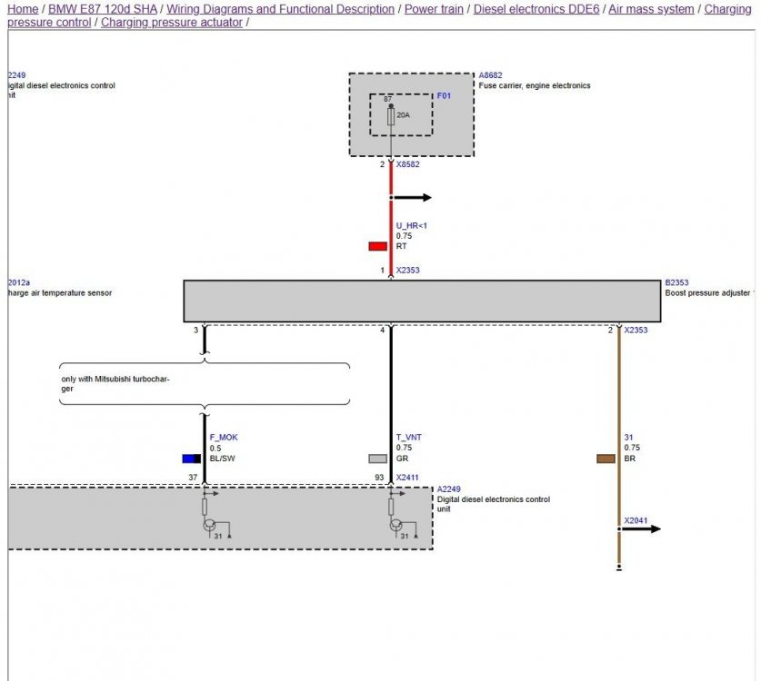

Va salut! Am acest cod de eroare 449A DDE: charge air pressure actuator. Turbina am recondiționat-o de la a la z acum doua zile, având inițial aceeași eroare. Mașina trage, nu scoate fum etc. Este vorba de o turbina Garrett. A mai întâlnit cineva problema aceasta? Mulțumesc anticipat pt răspunsuri!

Salut, daca actuatorul este ok verifica conexiunea electrica pana la DDE, probabil ceva intrerupt sau contacte oxidate.
Salut și mulțumesc pt răspuns! Am fost astăzi la un electrician și exact asta mi-a spus, posibil problema și ECU. Dar cablajul o să îl verifice prima data.
Salut aceasi eroare o am si eu, problema este ca, nu cumva ai pus alta turbina Garrett in loc de Mitsubishi? Eu am avut Mitsubishi si am pus Garrett pe E90 si imi da aceasi eroare, singura varianta este sa scriu un soft de alpina D3 ca doar pe alpina d3 s-a spus turbina Garrett.

la Garret nu cred ca trebuie firul  de la pinul 3.
Si DDE-ul o sa trimita EXACT aceiasi parametri pe mai putine fire spre un Garret decat spre un Mitsubishi!?
Ma indoiesc ca e atat de simplu.
Probabil tre' sa ii pui si DDE de Alpine D3.

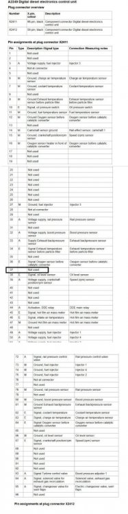

17 minutes ago, Al3csandru said:
atat timp cat pe schema electrica apare la pinul 37 doar pentru turbo mitsubishi iar pe pin assignment la pinul 37 apare not used ce sa cred?
Not used pe care DDE? Acela care are Mitsubishi sau care are Garrett?
Ca nealocarea pinului 37 la DDEul Alpinei are sens ..

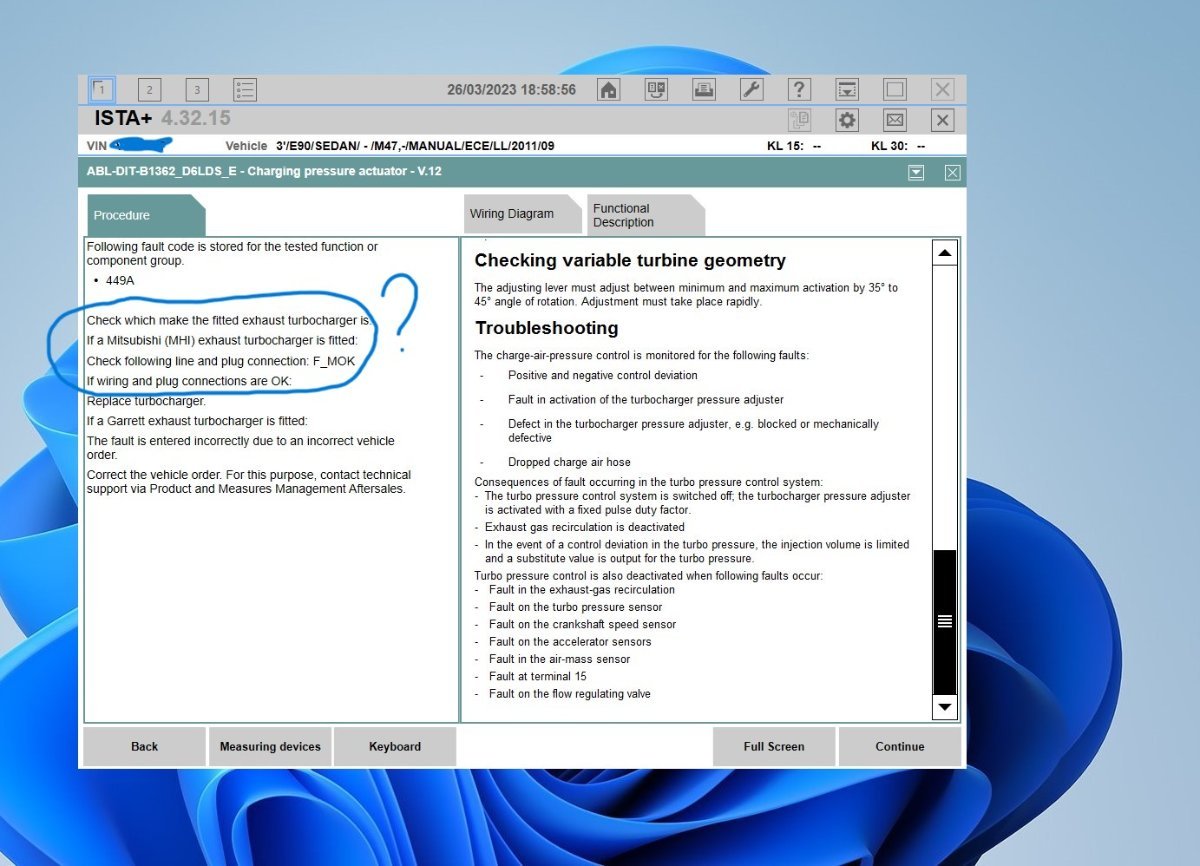

11 minutes ago, Al3csandru said:
Cam asta spune pe ISTA/D.
Ai raspunsul acum si in ISTA..
Pe newtis ecu normal de BMW apare pin assignment pin 37 - not used, iar pe scheme apare ca se folosește doar la Mitsubishi. Nu găsesc wiring pentru alpina d3. Eu schimbasem turbina de Mitsubishi pentru ca știam ca este problematica, și am luat Garrett și am dat din lac in put. Mașina merge in parametri , trage perfect numai ca îmi sta in par eroarea aia 449A. Ce soluție propui, având in vedere ca acesta turbina s-a montat atât pe BMW e87/e90 cât și pe alpina? Crezi ca diferă ecu dde atât timp cat pe site-uri de afara flash-uiesc dde cu soft de alpina?
