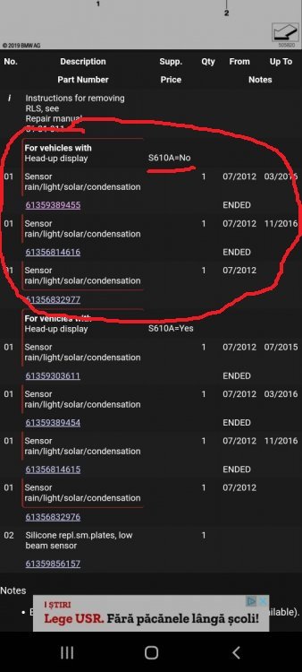

Va salut. Un sfat de la ceci care se pricep 100%, nu pareri personale, va rog. Am atasat foto cu senzori compatibili. Am senzorul cu codul 61356832977, varianta noua, dar ISTA zice ca e un senzor incorect, trebuie update de soft ca sa il recunoasca? Am incercat sa il codez si tot aceasi erroare.

Este cu HUD. In poza sunt senzori compatibili dupa VIN. Doar ca obsev ca ce vechi nu se mai fabrica, pe senzor este 2017 data fabricatiei, si ma gandesc ca e o varianta noua care nu o cunoaste masina fara update, deasta vreau sa imi confirme cineva care stie 100%
1 hour ago, Laxy83 said:
Este pentru masina cu HUD. ESTE ECHIVALENTU CODURILOR CARE NU SE MAI FABRICA DACA STI SA CITESTI POZA.

Nu codurile se fabrica ci, componentele sunt imbunatatite in fabrica si le se dau noi coduri si multe din cele noi trebuie sa fie compatibile pe modelele mai vechi de masini (cum incerci TU sa intelegi).
Iar lucrurile se pot complica pana acolo incat anumite componente devin SPECIFICE anumitor CONFIGURATII adica echipari.
