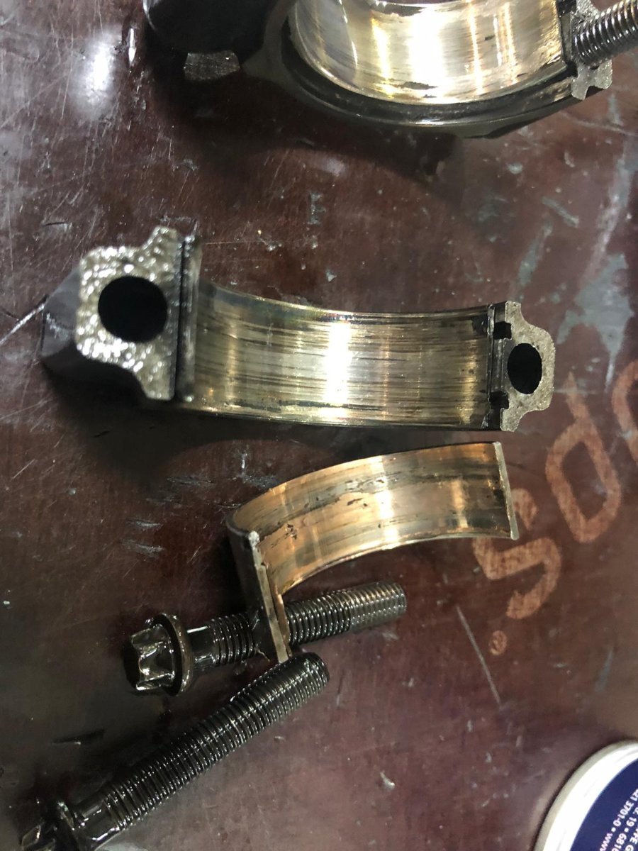

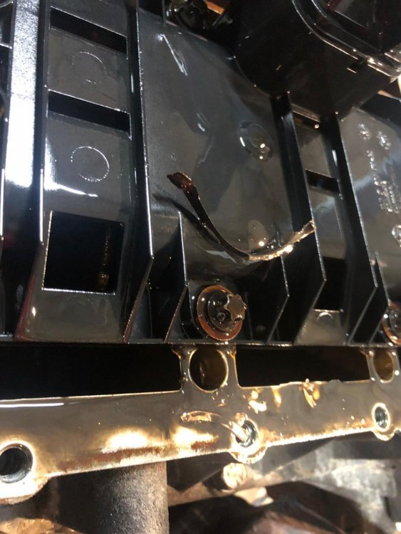

Am luat un seria 1 1.6 benzina 2009, n43b16a
Motorul avea un tacanit la care cam toti mi.au zis e normal asa fac ele, vanosul sau axa cu came cica. Am schimbat mai multe la el, fara erori. In prezent motorul are cuzinetii (care erau noi) invartiti si e varza motorul.
Cost total sa l refac uneva la 6k lei fara vibrochen pe care nu.l gasesc nicaieri. Si ma bate gantul sa pun alt motor mai puternic.

Ca sa ajunga asa, masina a avut viata grea, ulei tinut foarte multi km/pompa ulei cu probleme/ulei neconform(din ala la 100 lei 5 litri...) semisintetic.
Da, N43 are un tacanit specific, care il face pompa de inalta presiune, ba chiar face in 2 feluri tacanitul (omogen si stratificat), dar chiar trebuie sa stii sa faci diferenta intre tacanitul pompei si al motorului.
